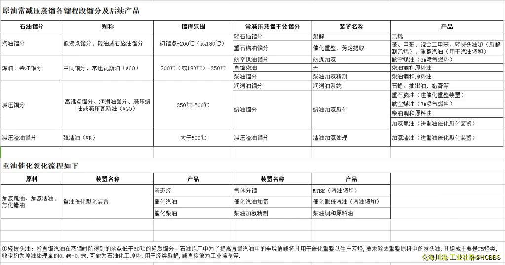

[求助] 做了个原油各馏程馏分表,希望大家帮忙看看有没有错误的地方。
4K |4
油品小白VIP会员 VIP会员 | 显示全部楼层 |阅读模式       最后访问IP山东省
希望大家帮忙看看我这个表有哪些错误的地方,跪谢。

柴油,渣油馏程窄了,柴油扩到380

蜡油扩到520

同意楼上的观点。
