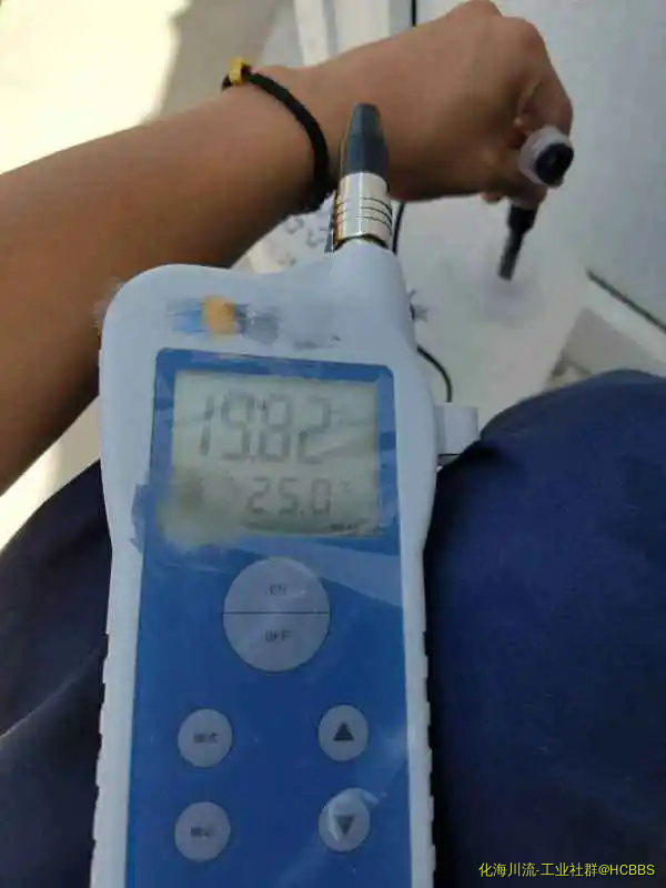

产品水电导率
产品水电导率

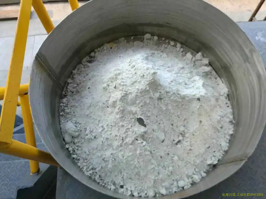

最后结晶出盐
最后结晶出盐

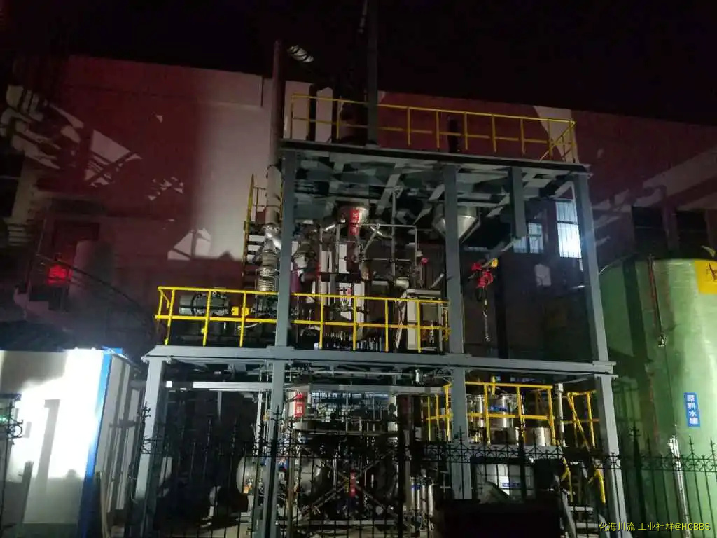

设备整体图
设备整体图

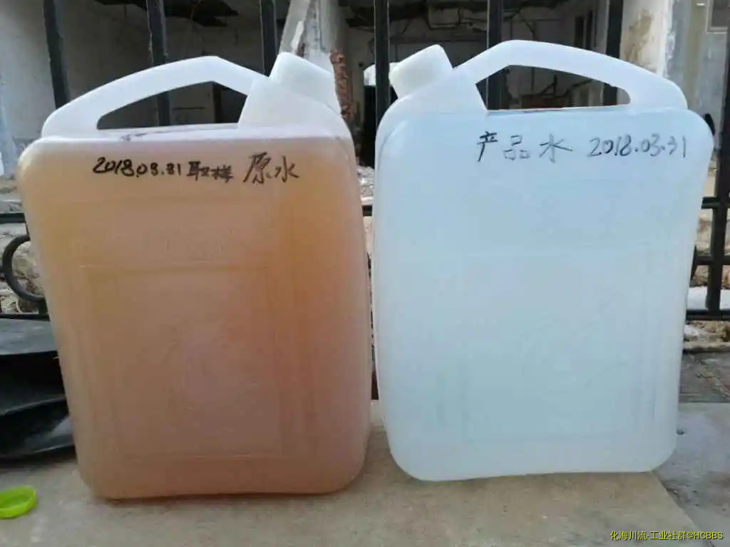

废水产品水颜色对比
废水产品水颜色对比

废水为碱性,含盐量10%左右,出盐量很多。

装置核心是无油螺杆空压机

那是个MVR?还是多效?大体介绍下主工艺呗,其实也就那几种
发表于 2018-7-23 08:56:39
MVR系统介绍一下吧

整体装置叫 MVR 机械压力再蒸发 工艺,主要是通过电来将工业废水的盐和水通过蒸发来分离,国内这个技术进步也是非常快。
主要关键核心是  压缩机,国内的五轴联动 系统做的叶轮基本上已经能够满足要求。

薛大光光楼主 VIP会员 VIP会员 | 显示全部楼层       最后访问IP江苏省
螺杆空压机运用在MVR系统中国内还很少,我们自己也在探索

含碱的水用mvr蒸汽压缩型蒸发器一定要慎重,因为含碱的水,一般沸点升都会比较大,最好先中和一下,不中和直接蒸,会高求压缩机有比较高的压缩比,才能产生足够的温升满足含碱含盐水的蒸发结晶。

MVR设备运行稳定后持续出盐
