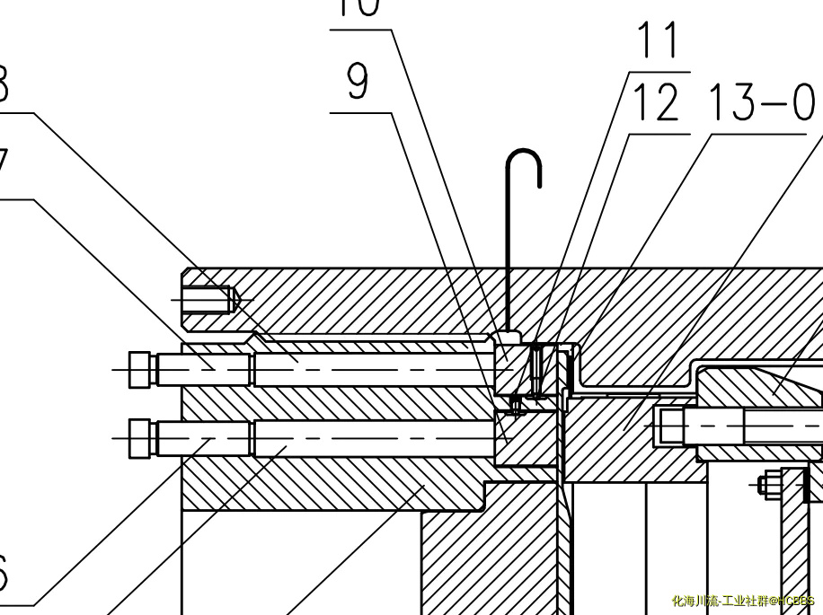

[讨论帖] 高压换热器本体上的一根小细管是干嘛用的啊

漏气/油用的吧?虽然有这类换热器,还真没认真看过设备图纸~~~抽空得去看看~~~
发表于 2018-7-11 09:36:53
刚查了下资料,上边的叫排气管,下面的叫排凝管~~~

倒啊倒流程楼主 VIP会员 VIP会员 | 显示全部楼层       最后访问IP河北省
那这管又没有阀门,平时运行的时候不会漏?
有的是在上边   有的是在下边

天宏过客VIP会员 VIP会员 | 显示全部楼层       最后访问IP江苏省
这是检验是否存在泄漏的

佾窗侃砜憬╰℡VIP会员 VIP会员 | 显示全部楼层       最后访问IP山东省
检修倒油润滑用的

lxf392172584 | 显示全部楼层       最后访问IP四川省
就是检漏用的,检查密封盘一道密封情况的
发表于 2018-7-11 15:12:05
tsclcf1000 + 5 积极参与
检修的时候可以从这里注入润滑油,便于拆卸。平时就是观测泄漏情况的

156026692 | 显示全部楼层       最后访问IP上海市
海川大学四年  |  头衔:  【版区常驻技术员】
楼上正解!

nihaocarter | 显示全部楼层       最后访问IP山东省
发个图看看
发表于 2018-7-15 10:59:23
第一道密封出问题从这里漏   紧外圈螺丝

chenzhiweiVIP会员 永久VIP | 显示全部楼层       最后访问IP四川省
保温排气管

学习了。我遇到的复合板设备,经常都有捡漏孔。
这个形式还是第一次见。

RedLee_ZZHIVIP会员 VIP会员 | 显示全部楼层       最后访问IP江西省
这不属于换热器,这属于保温的放气,是不是UOP的工艺包?

asd6692569VIP会员 VIP会员 | 显示全部楼层       最后访问IP陕西省
是那种螺纹紧固的换热器专有的,用于检漏,一般是高压换热器

qq_方816816VIP会员 永久VIP | 显示全部楼层       最后访问IP安徽省
观察孔,查看有无泄漏用的

这是螺纹锁紧环换热器,这个管是漏气检查管,
