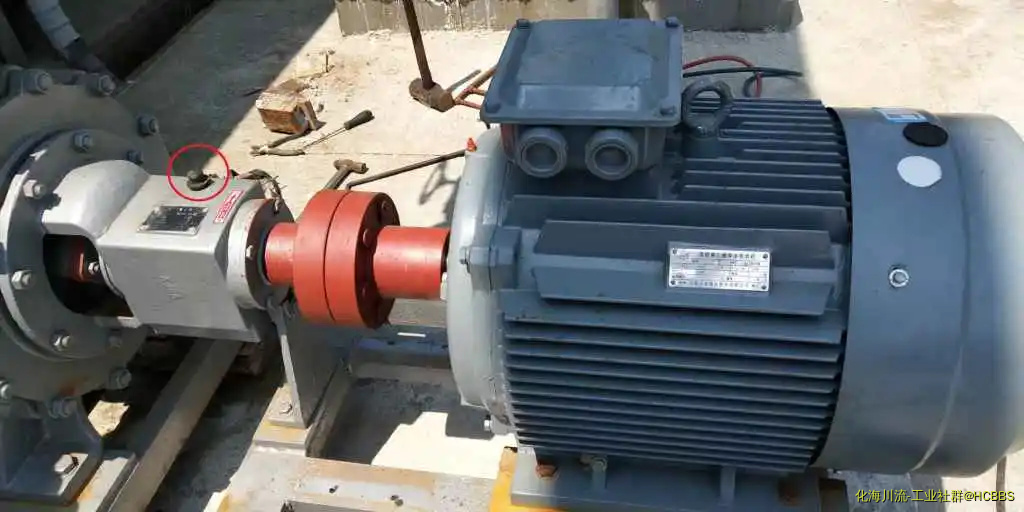

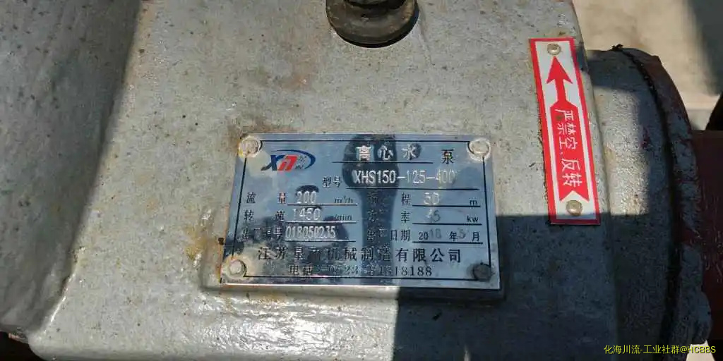

如图,红圈处是个橡皮塞,求问其用处,还有水泵型号XHS150-125-400是什么意思?

用黄油枪加黄油的。

橡皮塞处是加油孔,是油塞。150是进口直径,125是出口直径,400是叶轮名义直径

呼吸帽

如果您的泵浦是油浴潤滑的話,這個就是加油口(透氣口)。如果是自潤滑泵浦那你就要問一下廠家了。

是实心的橡皮塞,也是一种呼吸帽吗?

竟然没有呼吸帽?实心的那就不是呼吸帽了

是注油的吧
谢谢!

加油孔,呼吸帽

为什么我看第二个图是带呼吸孔到呢

其实咱俩看的是一样的,我看第二张图也有孔啊,但楼主说是实心的。

加油的孔

加润滑脂的

这个是注油孔,用于加注润滑油

应该是加油的,没看见其他口!

排气用的

加油孔,通气孔!

加油孔

第二张图上拍了一半的就是那个实心橡皮塞,确实是实心的,我还去拔了一下
