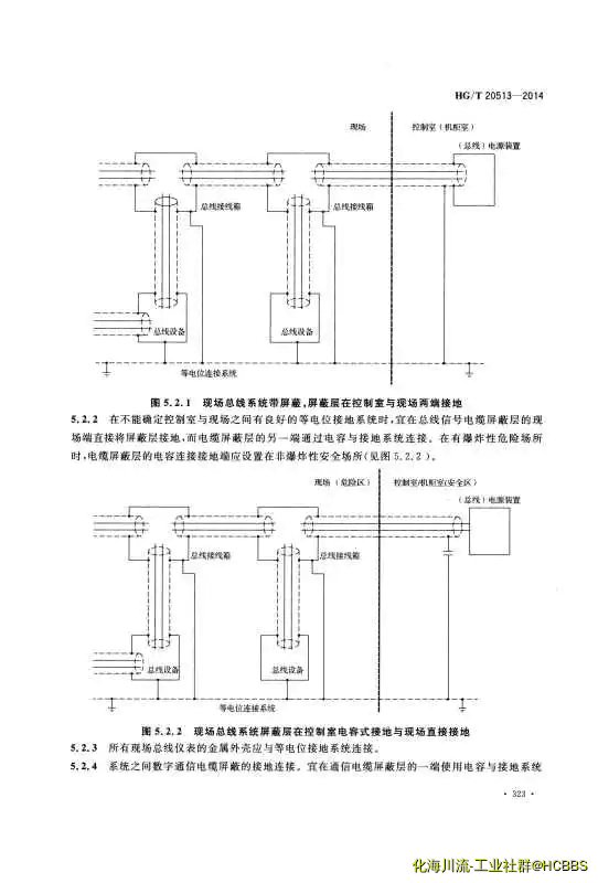

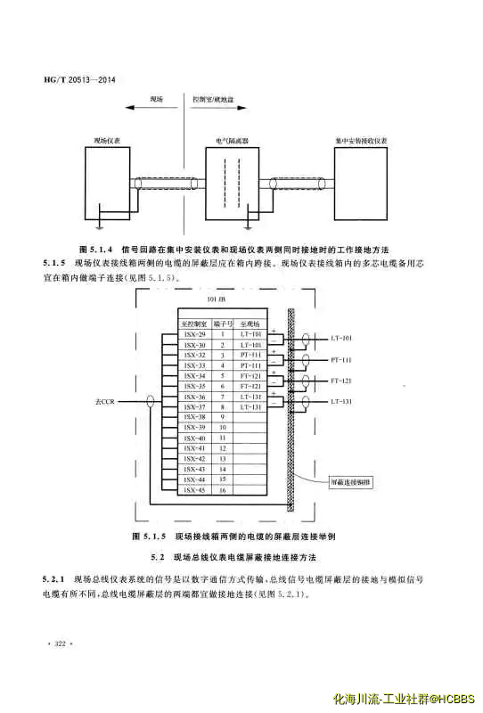

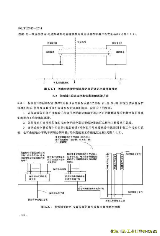

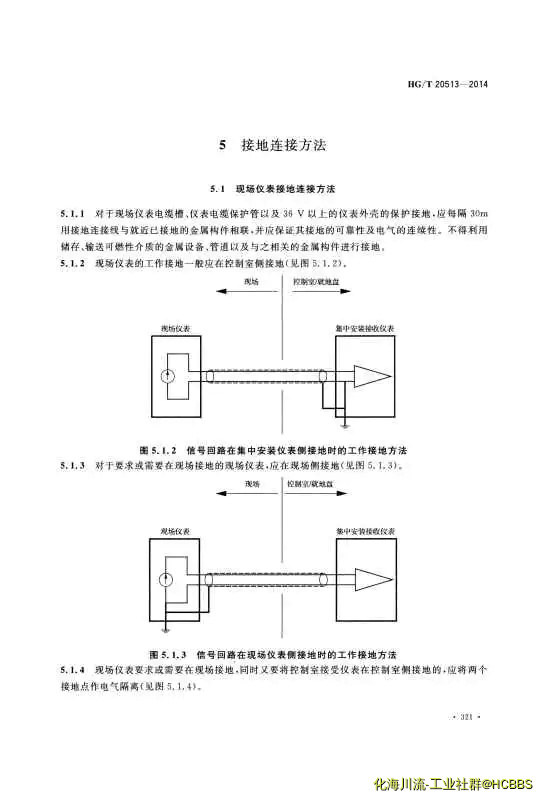

什么样的仪表需要接地啊,是不是在所有仪表的外壳都要接地,仪表穿线管和接线盒需要接地吗

在HGT 20513-2014 仪表系统接地设计规范中第5.1条仪表接地
这个非防爆区域,有需要怎么做吗
