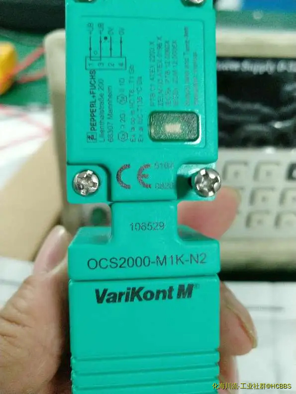

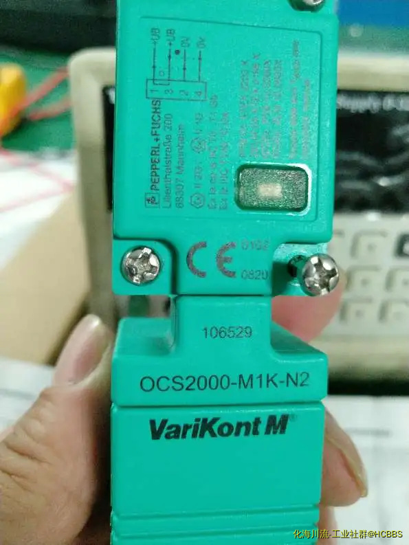

想问下各位师傅,有没有玩过这种型号的P+F,怎么接线的,小弟没看懂,万分感谢!

反射板型光电开关,NAMUR型
1和2接线的时候,是亮通。3和4接线的时候,是暗通。

反射板型光电开关,NAMUR型<br />1和2接线的时候,
打个比方我8V±,是怎么个接法
