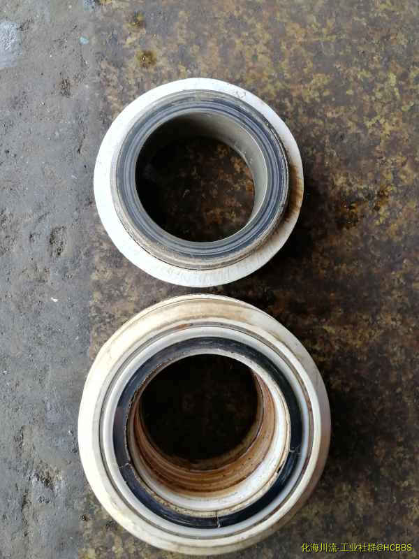

机械密封磨损原因 型号WB2-50

打热水用的    温度在80度左右

打热水的干嘛用外装密封,内装的加上换热器多好。80度水的润滑性很差,密封的液膜很不稳定,容易出现干磨现象,导致密封失效。

有道理    以前是内置机封

外置密封,在离心力的作用下,本来就有泄露的倾向
