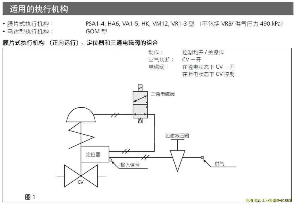

I/P为电压与气压转换,那么S/P是什么意思?
普通调节阀为控制器输出电压信号,在定位器电压转化为气压,控制阀门动作。
切断阀为使阀门失气,达到快速切断的作用。
SIS和DCS共用的阀门,就是又能DCS进行开度大小控制又能SIS紧急切断的阀门,作用原理是什么,貌似动力还是气压控制的,为什么老师说是电磁阀呢?小弟是做工艺的,这个自动控制是真理解不了,求师傅们说下

调节阀加联锁是在调节阀定位器的输出管道上加一个两位三通的电磁阀,正常情况下给调节阀供气,联锁时切断给调节阀供气,同时还将电磁阀后面的仪表风放空。 带电磁阀连锁的调节阀.webp

谢谢师傅,有点理解了
