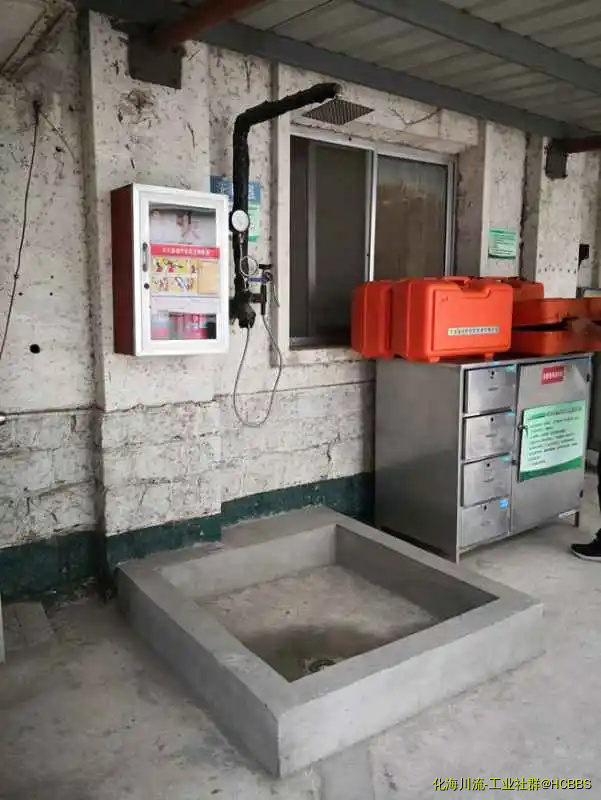

《建筑灭火器配置设计规范》GB 50140-2005
5.1.1  灭火器应设置在位置明显和便于取用的地点,且不得影响安全疏散。
5.1.2  对有视线障碍的灭火器设置点,应设置指示其位置的发光标志
5.1.3  灭火器的摆放应稳固,其铭牌应朝外。手提式灭火器宜设置在灭火器箱内或挂钩、托架上,其顶部离地面高度不应大于1.50m;底部离地面高度不宜小于0.08m。灭火器箱不得上锁
5.1.4  灭火器不宜设置在潮湿或强腐蚀性的地点。当必须设置时,应有相应的保护措施。
      灭火器设置在室外时,应有相应的保护措施。
5.1.5  灭火器不得设置在超出其使用温度范围的地点。
下面这个灭火器配置合适吗?

灭火器顶部离地面高度大于1.50m了
灭火器箱上锁了

不方便取用。

要命的是,地面设置的围堰是故意的吗?紧急情况下是不是害应急取用人摔跟头?

不合适:1、不方便取用、2、环境潮湿(旁边有淋浴设施)、3、消防设施周围一米不应有阻挡物

不合适,不方便取用

这个装灭火器的箱子看起来更像是室内消防栓的箱子,用于放置消防水带和水枪的,不过用来放灭火器也没有什么问题。问题是现场状况看起来不便于取用。
另外顺便讨论一下,图中箱门上贴有一个标签纸,虽然看不太清楚,估计是灭火器使用方法和注意事项的说明,这个是不是灭火器设置的标准配置?也就是说,是不是设置灭火器的位置,一定要配套张贴一张这个灭火器的“使用方法和注意事项”?有没有这样的规范要求?
