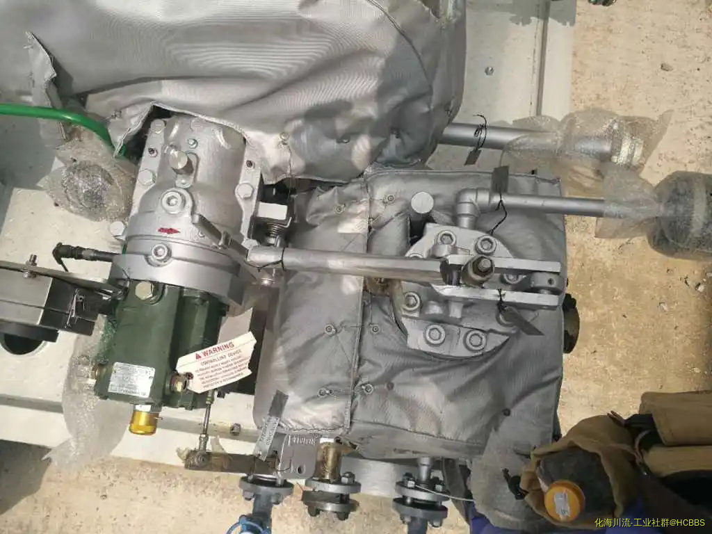

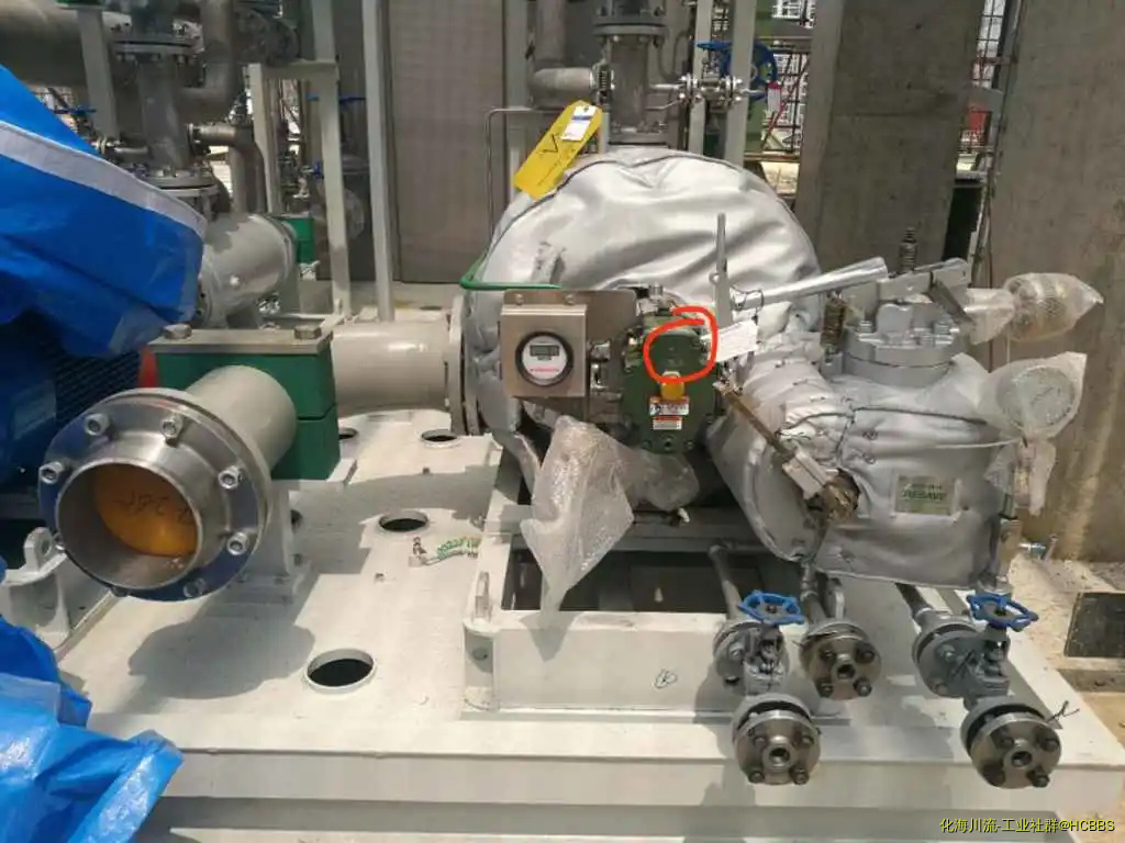

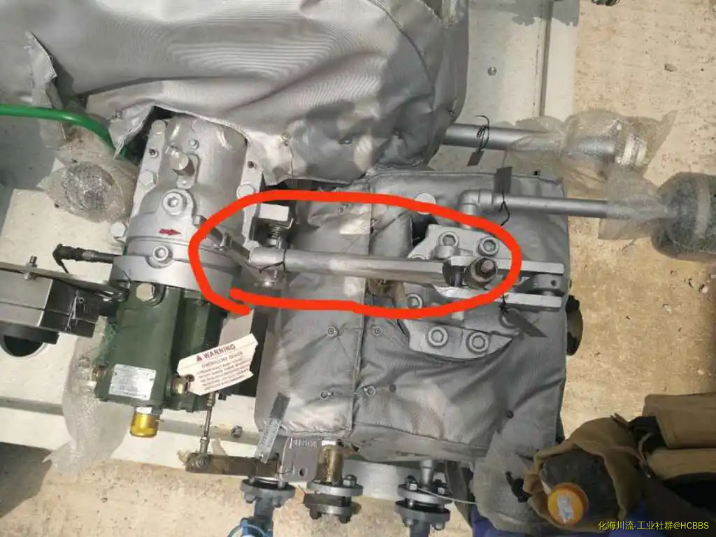

[求助] 谁能系统的讲一讲这个单级蒸汽小透平,他的蒸汽进量是怎么调控的
3.6K |17
还有它的结构及各个组件的功能

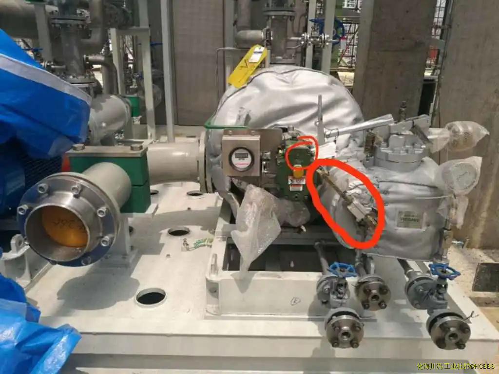

图一圈的是超速脱扣阀OVERSPEED TRIP 图四圈的是调速器GOVERNOR SYSTEM

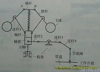

调速器是不是利用飞锤离心原理来控制蒸汽进量的

飞锤的运动使导向滑阀的位置改变,从而改变动力活塞的油压,使连接在调速阀上的连杆的轴产生运动,改变调速阀的开度大小,控制蒸汽流量达到自动调速的目的。  详情 回复 发表于 2018-7-8 22:41

飞锤的运动使导向华发位置改变,从而改变了动力活塞的油压,使连接在调速阀上的连杆的轴产生运动,改变调速阀的开度,控制蒸汽流量达到自动调速的目的。

飞锤离心原理是机械停机,紧急停车的一种

对,调速器是利用飞锤离心原理来控制蒸汽进量的!

此飞锤非彼飞锤

您好,从我发的几张图片中来看,不像你说的那么复杂,您说的是不是用在大型汽轮机上的,我发的图上好像就是从轴承箱里里出来
发表于 2018-7-15 17:17:16
从图上看不出动力油压在哪里,又或者说没看到外来的油压管路
发表于 2018-7-15 17:21:36
调速器是机械液压式的  详情 回复 发表于 2018-7-15 21:21

汽轮机是谁家的,埃利奥特,嘉利特的?
发表于 2018-7-15 19:07:15
调速器是机械液压式的
发表于 2018-7-15 21:21:28
泡沫_ZPTK 发表于 2018-07-15 19:07
汽轮机是谁家的,埃利奥特,嘉利特的?
好像是合资的
发表于 2018-7-16 00:02:54
什么是机械液压式的,求教!能说的具体一点吗
发表于 2018-7-16 00:03:51
https://wenku.baidu.com/view/0f463a85b9d528ea81c7790a.html 应该是woodword TG调速器。你看一下上面这个链接吧  详情 回复 发表于 2018-7-16 10:22
调速器里面是有泵,导向滑阀,飞锤,调速弹簧,动力活塞,不是外面的润滑油系统  详情 回复 发表于 2018-7-16 10:16
