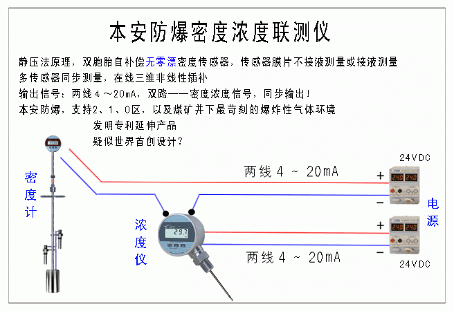

上面是我2006年还是2007年,灵感匝现改的一款串联式密度浓度联测仪 —— 时间记不准了,当年卖了4套。
后来我把密度浓度联测这个构思,改成了并联式  —— 并联的好处是密度浓度同步输出,
下面是原理图
改并联后的一款实物图,测得是矿浆的密度和浓度 —— 密度浓度的换算表格,是定货单位提供的,我们把它程序化了,
问我要业绩,其实我还挺难说出眉目的 —— 卖掉的好多仪器,我们也不知道自控公司把它们用在啥单位啥地方去了 —— 我们厂是不跑业务不跑客户的,大家天天窝在小破厂里面,日出而做日落加班,活还是有的干落不了闲。
