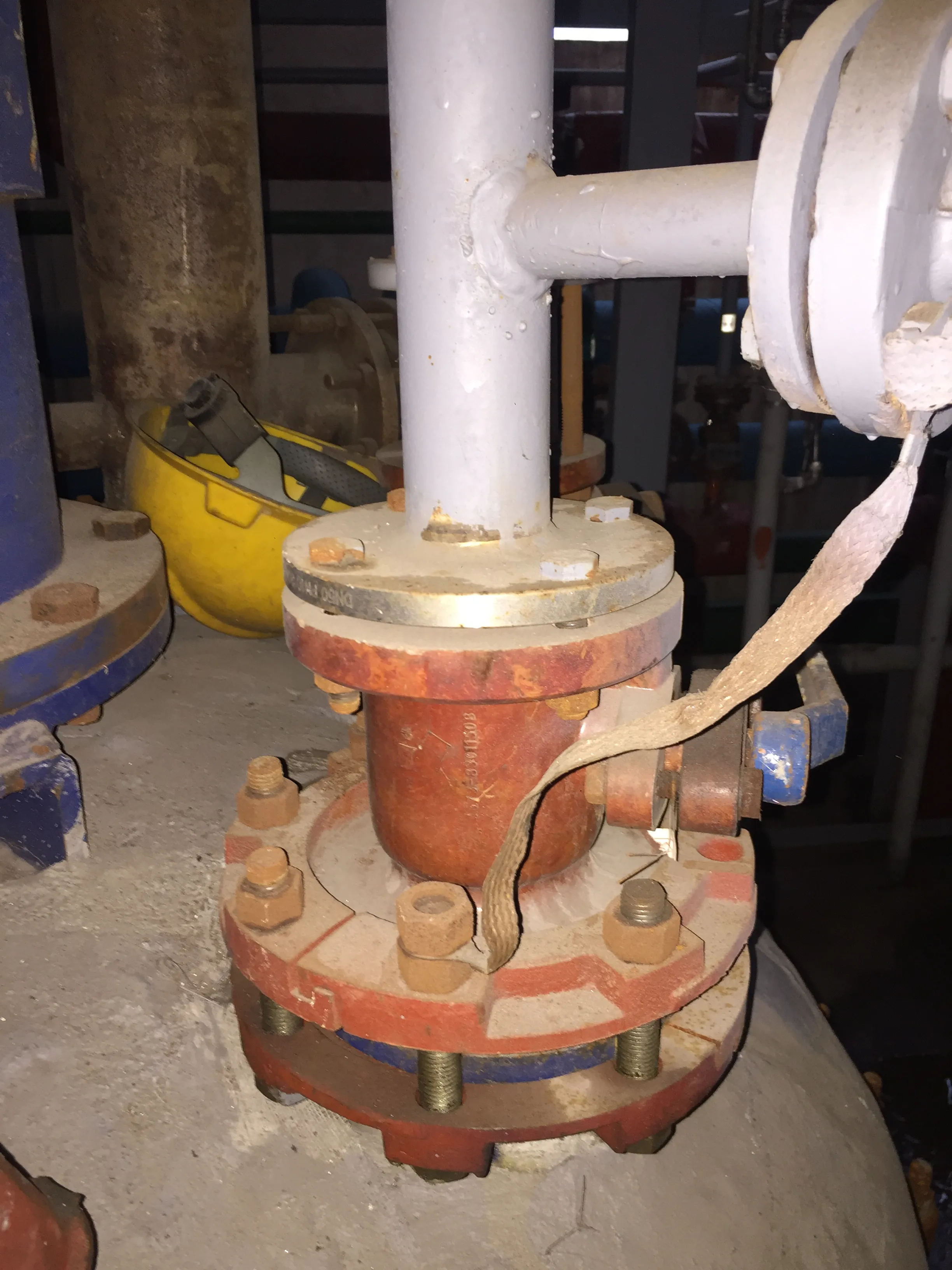

  从防腐蚀考虑,底阀、进料阀、管间阀门、法兰用到玻璃钢的,绝缘,能不能用?怎么改?

可以用,加跨接
