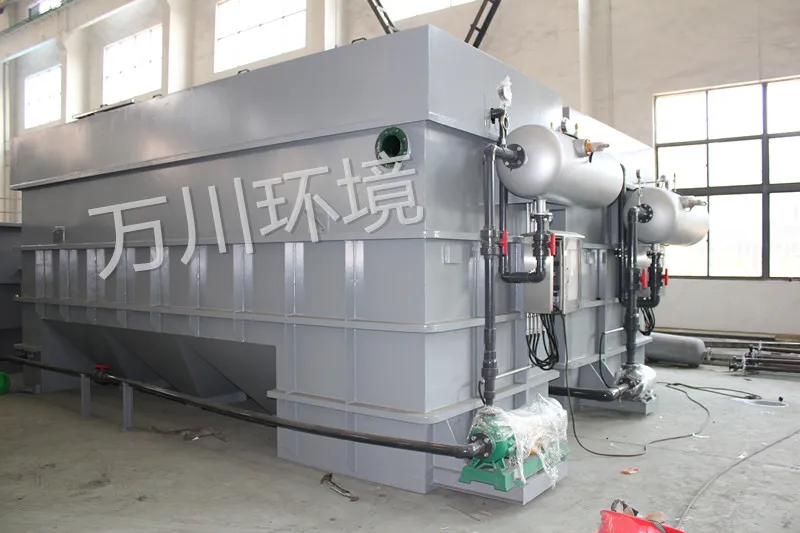

  气浮机在进行操作的过程中是一种可以去除各种工业和市**污水中的额固体悬浮物、各种胶状物以及油脂的设备,气浮机在进行使用时广泛的应用于其化工、酿造、炼油、植物油生产与精炼、屠宰等领域中。
    气浮机在操作时主要是采用其汽液混合泵的加压溶气气浮系统,在一定程度上省略了加压泵、射流器、高压溶气罐、空气压缩机等复杂的设置,调节进水阀门 直到压力表显示处理系统所需要的压力,调试就结束。
     气浮机在一定程度上需要向污水池内投加石灰粉或者碱片,开启污水泵使石灰粉或者碱片与污水充分混合均匀,用酸碱试纸检测PH值(酸碱度),PH=8-9为最佳。
    两种药品搅拌好,聚合氯化铝投加量每立方约15kg,搅拌5分钟,聚丙烯酰胺投加量每立方约0.5kg,搅拌15分钟,各种药品的投加量根据污水的清洁度和经验随时改变,原则是出水清澈透明。
    气浮机在一定程度上需要有效的开启电控柜的总开关,在一定程度上检查其各个电器原件是否正常,检查各搅拌电机和水泵的润滑情况,酌情添加润滑油
