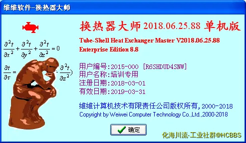

这是46#机油的冷却器:根据惯例,材质用不锈钢,换热管用Φ25×2.5。现在这种换热器的热力设计都是用换热器大师秒杀设计。

wiseboyVIP会员 VIP会员 | 显示全部楼层       最后访问IP陕西省
技术专家(荣誉)  |  头衔:  【教授级高级工程师】
这是一个完整的热力设计。只是油的处理量是:4000 kg/h,其它的和你的条件完全一样。
你要按 190 L/min,在软件中把4000 kg/h 改为9880 kg/h,菜单上按一下“设计计算”即可
注:(190/1000)×60×866.7=9880 kg/h
软件有Excel 计算报告,略去没有发上来。
至于制造没有任何可说的,非常简单,一般的制造厂都可以加工
相关软件链接:https://bbs.hcbbs.com/thread-1003595-1-1.html
