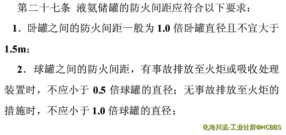

[求助] 氨水储罐间的距离要求

简介--同楼上,有专家解答吗?-登录查看全文
发表于 2019-3-23 00:03:44
简介--储罐之间的间距,即储罐外壁之间的间距为一倍储罐直径且不宜大于1.5m-登录查看全文
发表于 2019-3-23 12:39:12
kareale88 + 5 积极参与
简介--氨水储罐区安全规范国标上有规定-登录查看全文
发表于 2019-3-23 12:43:46

简介--氨水储罐要看你浓度多少吧,,,如果是电厂用的脱硝氨水储罐,属于丙类,按50016规定里的,丙类储罐间距好像没有要求。-登录查看全文
