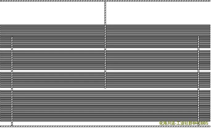

请教各位老师:为什么固定管板式换热器的上下折流板的弦高取得不一样长?

问的是图中300mm与375mm的区别。
没注意到有这样的情况,见得较多的都是左右折流的,而这个好像是上下折流的。
上下折流的会出现什么样的特殊的情况?就是存在气化的情况下,底部会有气阻,上部不会。因此出现了这样的设计:底部的流通面积较大,上部的流通面积较小。

是上下折流,是氨压缩机的级间冷却器 采用的是气走壳程水走管程。老师

很明显,这个布管是上下不对称的。
上半部分 不是 满布管
下半部分   是  满布管
壳侧介质在折流板开窗区域通过时,需要尽量做到上下半区的开窗流通面积相等
那满布管的下半区折流板的切割区域要多一点,因为被管子占掉的很多流通面积。
不是满布管的上半区,没来就有一部分留空的,所以折流板切割的区域相对要少。

从侧面看如下图: 氨气冷却器.webp

哦哦 原来是这个道理 那再请教老师您 是通过具体公式计算的吗?
