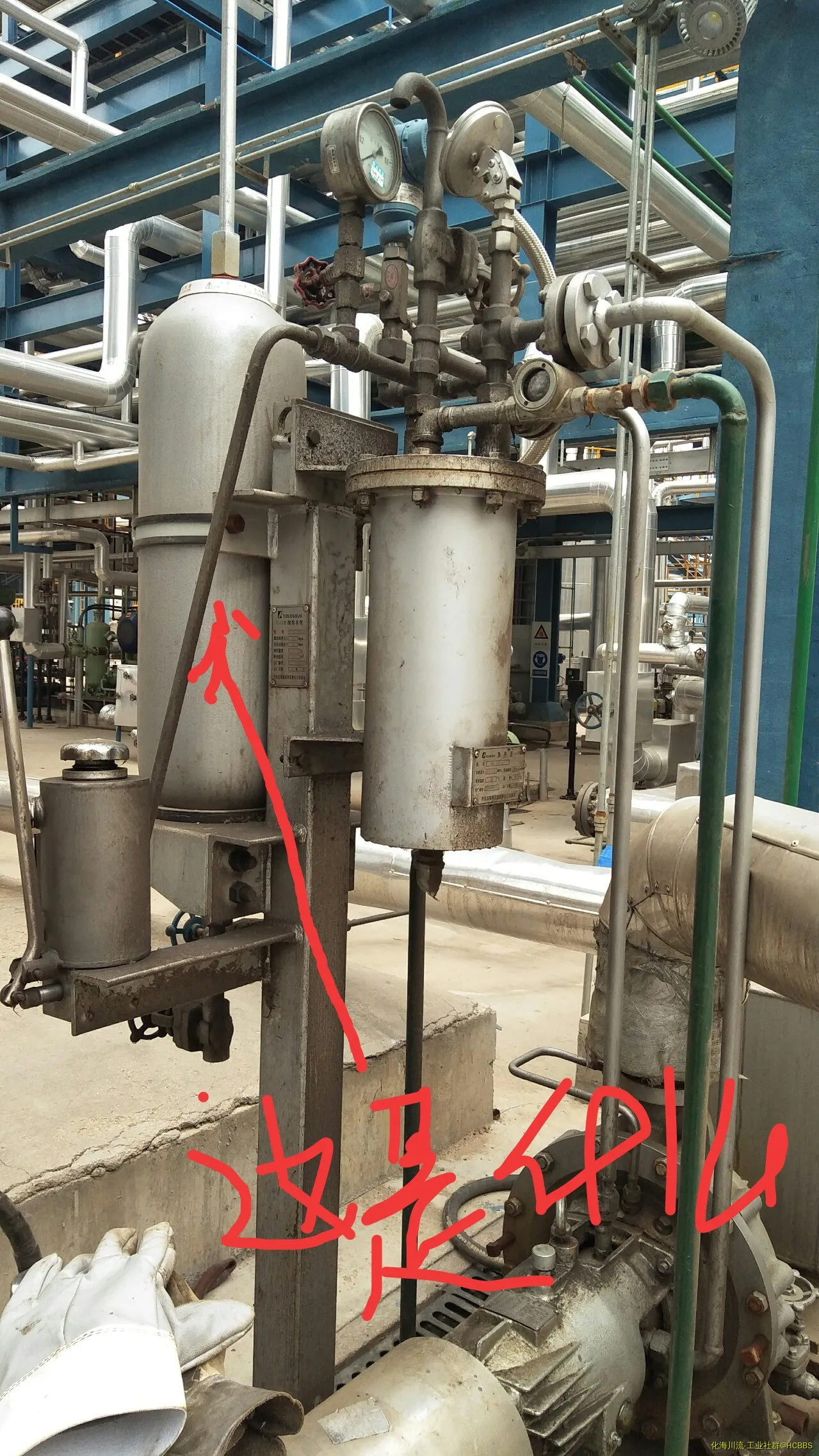

现在泵上了新润滑设备,如图
请问红色箭头指的小罐是什么?起什么作用?还有润滑油进出流程是怎么走的?谢谢,加分

这个是PLAN53B密封冲洗系统,红色箭头指的是囊式蓄能器,给53B系统提供压力的。

怎么提供压力的,能介绍一下吗?什么原理

丹东克隆的
冲洗液

蓄能器,稳定油压  带压力表的是进 带温度计的是出

蓄能器内部有个胶皮囊,充入氮气,打油进去后皮囊压缩,油压下降后,皮囊膨胀补油

和循环水系统的稳压罐 一个原理

这是一个蓄能器,装的氮气,原理是里面的气囊压缩将氮气排出,气囊膨胀后又进气,这样反复进行

离心泵也要蓄能器啦?

密封冲洗系统上用的

机械密封冲洗缓冲器,里面是干净无杂质的机械密封的介质,我们装置也有这种

蓄能器,作用就是通过此罐对其系统进行补充压力,其中为隔离液,充氮气,看看蓄能器结构就知道了!润滑油有两种运行方式:1,泵送环效果较好2热虹吸
