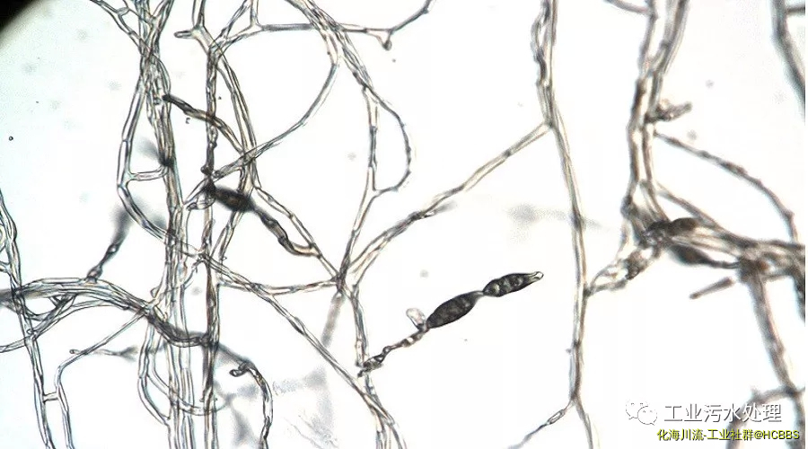

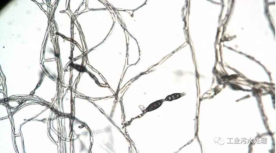

正常的活性污泥沉降性能良好,含水率一般在99%左右,但活性污泥发生变质的时候,活性污泥就不容易发生沉淀,特别是丝状菌膨胀发生时,其含水率会上升,体积发生膨胀,上清液体积减少,活性污泥颜色发生异变。另外,实践中发现,真菌的繁殖也会导致活性污泥膨胀的发生。判断污泥膨胀是否由丝状菌引起的方法多样。今天我们就讲讲如何判断丝状菌膨胀。
确认丝状菌是否发生膨胀有很多的方法,判断的方法也各有特点。只有尽早地发现丝状菌膨胀的存在,才能提早发现问题,分析原因并采取有效措施进行应对。

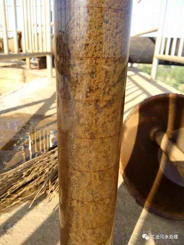

1. 通过观察活性污泥沉降比判断丝状菌膨胀状态
丝状菌膨胀的直接后果是活性污泥的沉降压缩性变差,活性污泥的含水率提高。在活性污泥沉降的整个过程中可以发现:活性污泥沉降时间延长,沉降速度变慢。不同膨胀程度的活性污泥,沉降特征如下。
(1) 丝状菌轻度膨胀时的活性污泥沉降表现
通常轻度膨胀的活性污泥较正常时的沉降性略差,主要表现在,沉降后的活性污泥压缩体积占整个混合液的体积数增高。一般正常的活性污泥沉降比在10%~30%之间,轻度丝状菌膨胀的活性污泥其沉降比通常在25%~40%左右。沉降初期的活性污泥絮凝性方面,其絮凝速度会低于正常性能的活性污泥絮凝速度,絮凝时间约延长2~4倍。(正常的活性污泥,其初期絮凝性能极佳,1min内可完成絮凝过程)。
(2) 丝状菌中度膨胀时的活性污泥沉降表现
丝状菌发生中度膨胀的时候,活性污泥的相对体积膨胀就比较明显了,活性污泥的颜色将变淡。在沉降速度方面,由于丝状菌的膨胀,活性污泥絮凝性能降低,所以从絮凝开始到自由沉淀、集团沉淀、压缩沉淀,各阶段耗时都将延长。特别是压缩沉淀阶段,表现的更加明显,将是正常的压缩沉淀时间的2倍。在沉降比数值方面,活性污泥最终沉降比在40%~60%左右。
(3) 丝状菌高度膨胀时的活性污泥沉降表现

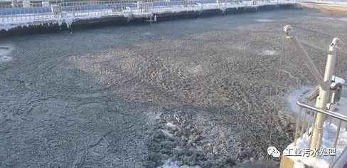

丝状菌发生高度膨胀的时候,活性污泥的泥水分离效果非常差,在前15min我们看不到明显的沉降效果,活性污泥表现出高度的细密状态,颜色鲜艳而浅淡,活性污泥的自由沉淀、集团沉淀、压缩沉淀区分不明显,特别是压缩沉淀阶段。从沉降比值观察的结果可以看到,高度膨胀的活性污泥沉降比值在90%左右。此时,活性污泥在二沉池的沉降就显得非常的困难了。因此,在活性污泥高度膨胀阶段,可以观察到少量活性污泥流出二沉池,同时,在整个二沉池水平面上,扬起的活性污泥絮团将非常的多而明显。
(4) 丝状菌极度膨胀时的活性污泥沉降表现
丝状菌发生极度膨胀的情况对整个生化系统来讲是灾难性的,因为在丝状菌极度膨胀的情况下,活性污泥的沉降比通常是100%,也就是在30min内没有沉降,此时的活性污泥混合液细密,颜色浅淡,整体泛白色,通常在沉降后的1h内才能看到99%的沉降比。大量活性污泥流入二沉池,活性污泥浓度迅速降低。所以活性污泥发生丝状菌极度膨胀的时候,不但出水超标,活性污泥浓度也大受影响,极有可能导致系统崩演。
