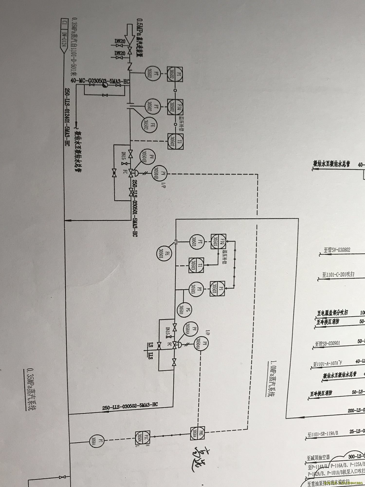

海友们,帮忙看看这是分程控制不?怎么还有高选?看不懂啊

不是

那是什么控制,能否具体讲一讲呢

图片看不清楚啊!

是选择控制系统,也叫超驰控制系统。

PHS旁边为什么标注高选。
我觉得应该式分程,而且先开B阀,引入0.5MPa蒸汽;如果0.5蒸汽不够,开始逐步开1MPa蒸汽

HS在这里不是高选,明显没有2个控制器来选嘛。HS是DCS的一个软切换开关,我估计是根据需要切到A阀这路或者B阀这路,构成一个单回路调节而已。

不是

不好解释,一个控制器控制两个阀门,也可以是分程控制,要是根据输入值选择一个执行机构,那就是不是成了单回路控制。不太懂。

应该是选择控制系统,图示是一方面,还需要和工艺确定一下这个怎么控制的,又说明就好了

这不是分程控制系统,你这个控制怪怪的,不好控制吧!

这是个选择开关而已,选择控制其中一路!
