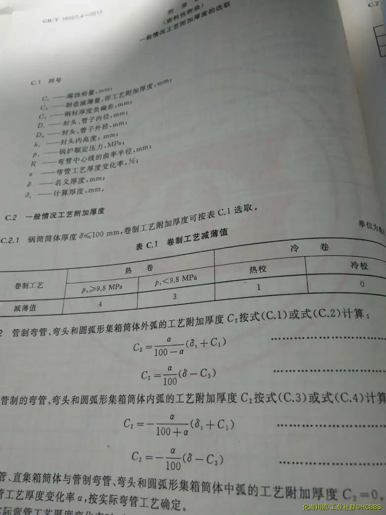

卷制工艺选择哪种合适,经济?有什么区别?

事实上没得纠结,实际是按工艺要求和现有设备来的,比如板厚到一定程度就没法冷卷了就不得不热卷,而实际能有热卷设备和技术的厂家本也不多。

锅炉厂通常会制定筒体冷卷工艺守则(例如上海工业锅炉研究所编制的《工业锅炉通用工艺守则》第4筒体冷卷),采用设备一般为三辊卷板机或者四辊卷板机。而冷校与热较指的是什么?
