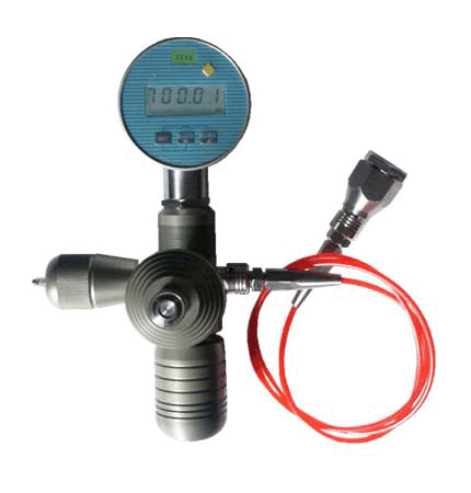

上面那款手操泵,是全世界调节灵敏度最高的手操泵,它是猪哥哥10几年前,设计出来的。
敏而钢稳、敏而快乐 —— 是它的本色也。
