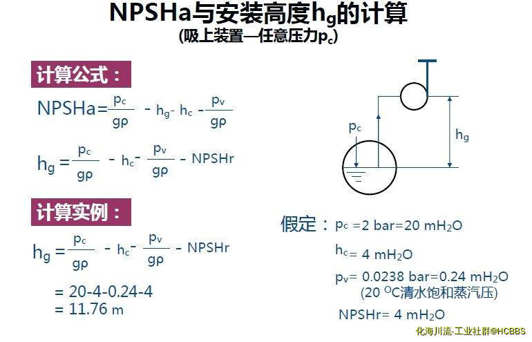

水泵型号65DL*9,常温、负压-25kbar使用时抽水正常。水温达到55℃,负压-75kbar时,抽不上水,请假各位海友!

水温达到55℃,饱和蒸气压15kaA,负压-75kbar两个加一起90kpa了,一个大气压101kpa。101-90=11kpa也就1米的压头。泵还有必须汽蚀余量NPSHr也不止1m啊。还怎么用。肯定抽不上水。

枫林_独秀VIP会员 VIP会员 | 显示全部楼层       最后访问IP江西省
泡沫_ZPTK 发表于 2018-6-12 22:20
水温达到55℃,饱和蒸气压15kaA,负压-75kbar两个加一起90kpa了,一个大气压101kpa。101-90=11kpa也就1米的 ...
怎么算出来的啊,能否给个相关的资料学习学习。
发表于 2019-8-23 17:15:02
字母代表的含义  详情 回复 发表于 2019-8-23 23:14
计算公式  详情 回复 发表于 2019-8-23 23:12
就是计算一下装置汽蚀余量  详情 回复 发表于 2019-8-23 23:07
就是计算一下装置汽蚀余量
发表于 2019-8-23 23:07:27

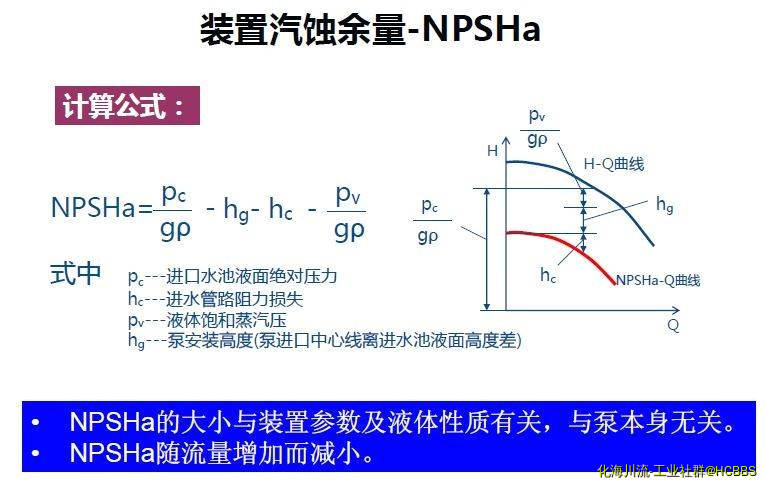

计算公式
发表于 2019-8-23 23:12:31
字母代表的含义
发表于 2019-8-23 23:14:54
