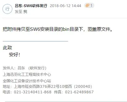

软件站给的回复,确认可以运行了,经测试,先装v3.1的补丁一,再装这个,没再出现此问题

先安装官方的补丁一,再覆盖liyin.dll 确定我们公司的电脑都没问题了。要不你把你的文件上传一下,我用我电脑算一下试试

qq_星帆590590VIP会员 VIP会员 | 显示全部楼层       最后访问IP山东省
wzg220284 发表于 2018-6-13 09:31
能算,没问题

嗯,看来就是公司这台电脑的原因了,您是做压力容器的吗?加个好友以后好交流一下378060838我QQ号,微信同号

wzg220284楼主 VIP会员 VIP会员 | 显示全部楼层       最后访问IP天津市
qq_星帆590590 发表于 2018-6-13 09:40
嗯,看来就是公司这台电脑的原因了,您是做压力容器的吗?加个好友以后好交流一下378060838我QQ号,微信 ...
这个是win10某次系统更新后,出现的问题。补丁也应该是针对这一系统更新的。要不你把win10升级一下
发表于 2018-6-13 09:50:45
kareale88 + 5 积极参与
我再装个WIN7系统,双系统用
此问题在官方补丁二中已经解决,无需再需此补丁  http://www.tced.com/software_patch_detail.aspx?id=14

albertoVIP会员 VIP会员 | 显示全部楼层       最后访问IP浙江省
可以右键属性打开,选择以WIN7兼容模式运行。实测有效。

北国湖光VIP会员 VIP会员 | 显示全部楼层       最后访问IP北京市
从全国化工设备设计技术中心站下载SW6-2011V3.1补丁一/二/三,共三个补丁。然后解压,将其中的补丁文件拷贝覆盖到CAD安装目录下。
这个方法我试验了,解决了塔体和裙座计算时总是出现floating point overflow的问题。
