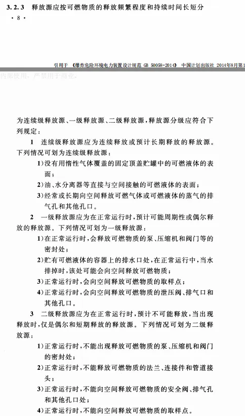

根据5楼的回复和超版的引申讨论,我查了一下《GB 50058-2014 爆炸危险环境电力装置设计规范》的相关规定,其中关于爆炸危险性分区部分是这样说的: [attachimg]1387855[/attachimg] 而关于连续释放源、第一级释  详情 回复 发表于 2018-6-13 09:40
而关于连续释放源、第一级释放源、第二级释放源,为什么只是针对第二级释放源设置可燃气体报警器没有见到明确说法。
发表于 2018-6-13 09:40:02
0区、1区、2区是指爆炸性气体环境危险区域的划分; 连续释放源、一级、二级释放源是指释放源按照释放频繁程度及持续时间的长短而进行的分类。 为什么只是针对二级释放源设置报警器的原因请参考楼上回复。  详情 回复 发表于 2018-6-13 14:50

匆匆的过客 发表于 2018-6-13 09:40
根据5楼的回复和超版的引申讨论,我查了一下《GB 50058-2014 爆炸危险环境电力装置设计规范》的相关规定 ...

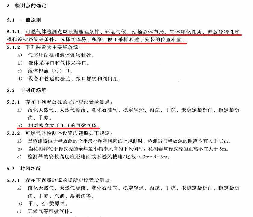

抱歉,是我写的不清楚,是《石油化工可燃气体和有毒气体检测报警设计规范GB 50493-2009》条文解释中的说法。 [attachimg]1388146[/attachimg] 不知老版主是如何理解的?还请赐教。  详情 回复 发表于 2018-6-13 16:21
不知老版主是如何理解的?还请赐教。

不要这么客气,赐教谈不上,多交流多进步! 一般石油化工企业除石油天然气与氢气等介质外,多数气体重于空气(常温常压下),关于此类报警器的安装相对成熟,安装要求相对容易理解。 去过一些企业,  详情 回复 发表于 2018-6-13 17:55
去过一些企业,包括我们公司,对于比空气轻的可燃气体报警器的安装,相对没(比空气重介质)那么严格(敞开式或露天装置),因为通风效果好,微量泄漏立即被稀释不容易积聚,再加上工作压力一般略高,泄漏时比较容易发现。多数在可能出现大面积泄漏处安装报警器。安装位置高于释放源0.5-2m,当然在不影响检测或生产的情况下,安装距离越近越好。至于半敞开式厂房,需要注意一点不同于大密度气体,除释放源处安装报警器外,厂房高点易产生气体积聚的场所也要安装报警器。
当初也和设计院交流过此问题,如果较点真的话,当气体密度小于空气时(比较轻的介质,近似空气密度的一般大于0.97即认为重于空气,再者部分泄漏的往往是混合介质),露天场所可以不安装报警器,没有很明确的条文指出必须安装,但出于安全起见,还是安装的好,毕竟安全第一是吧,太过锱铢计较得不偿失,保证人身安全和装置安全平稳运行才是最终目的。
另外,可以参考SY6503-2016《石油天然气工程可燃气体检测报警系统安全规范》报警器的设置要求,如图:
附规范。
个人观点,不当之处欢迎各位指点,多交流,共进步!
