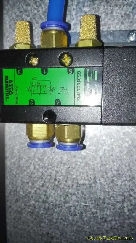

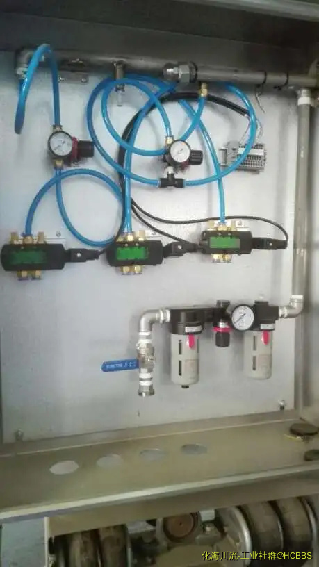

怎么看懂这个气路图?谢谢

ASCO531系列管式阀,二位五通,1为进气,3、5为排气口,2、4也是接PU管进行开关通气进行换向,接管通气接上设备后你可以手动控制阀的开关换向,好像在底部有,操作几次你就明白了。话说这是啥设备?下面还有轮子,控制直线气缸的吗?

电磁阀的工作原理起始状态,1,2进气﹔4,5排气﹔线圈通电时,静铁芯产生电磁力,使先导阀动作,1,4进气,2,3排气﹔当断电时,先导阀在弹簧作用下复位,恢复到原来的状态。

从图上1为进气,3,5排气,通过电磁阀得电失电拖动24气路切换,从而实现推动汽缸动作。

图上,1是进气,3,5是出气,2,4是排气,这种电磁阀也有手动控制。

茶与香VIP会员 VIP会员 | 显示全部楼层       最后访问IP山西省
线圈得电,14通,23通,5不通
线圈失电,12通,45通,3不通

两位三通电磁阀,直通式
茶与香 发表于 2018-06-26 21:37
两位三通电磁阀,直通式
两位五通
发表于 2018-6-26 21:38:51
qinyimanVIP会员 VIP会员 | 显示全部楼层       最后访问IP浙江省
二位五通,先导式电磁阀

whf462857VIP会员 VIP会员 | 显示全部楼层       最后访问IP山西省
两位五通 电磁阀
