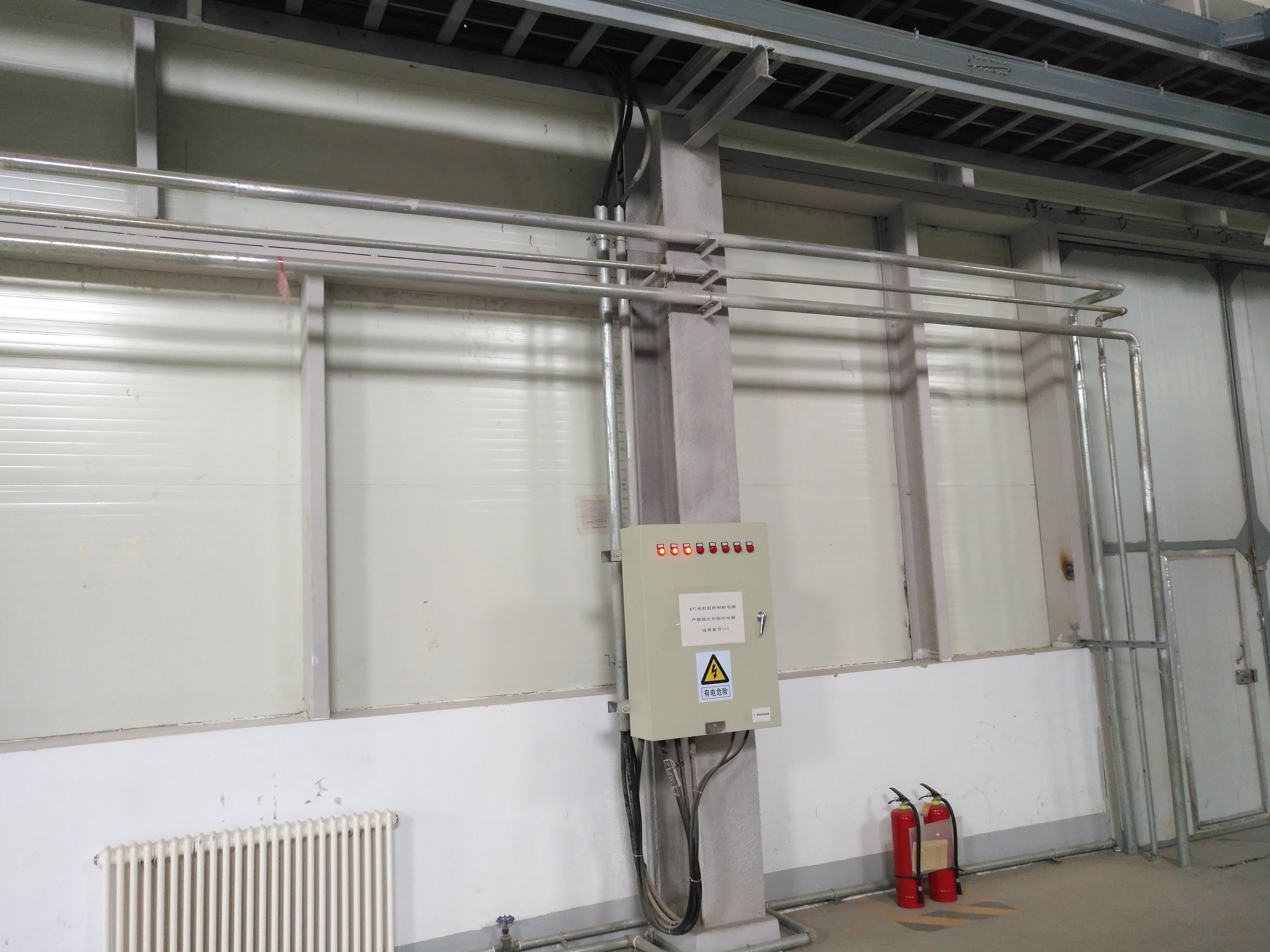

这个电缆保护管内四根出线,请大家指出都有哪些不符合规范要求

电缆保护管内不应穿入不同回路的多根电缆;电缆保护管出、进线口应做成”喇叭“状或加电缆护口,以免穿电缆时,碰伤电缆;
