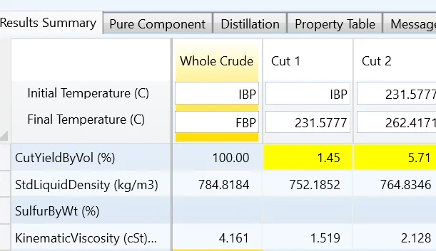

如题,使用hysys对常减压减一线的数据模拟,为什么密度相差这么大,用的D1160

对减压塔的模拟需要用到一些修正办法。最好用减压产品数据合成进料来进行模拟。对减一线产品采用柴油D86(裂解矫正可以采用)。减一最好不设计出蜡油,太可惜了。

常减压模拟分段模拟,使用产品数据合成进料办法更接近于标定的数据。
