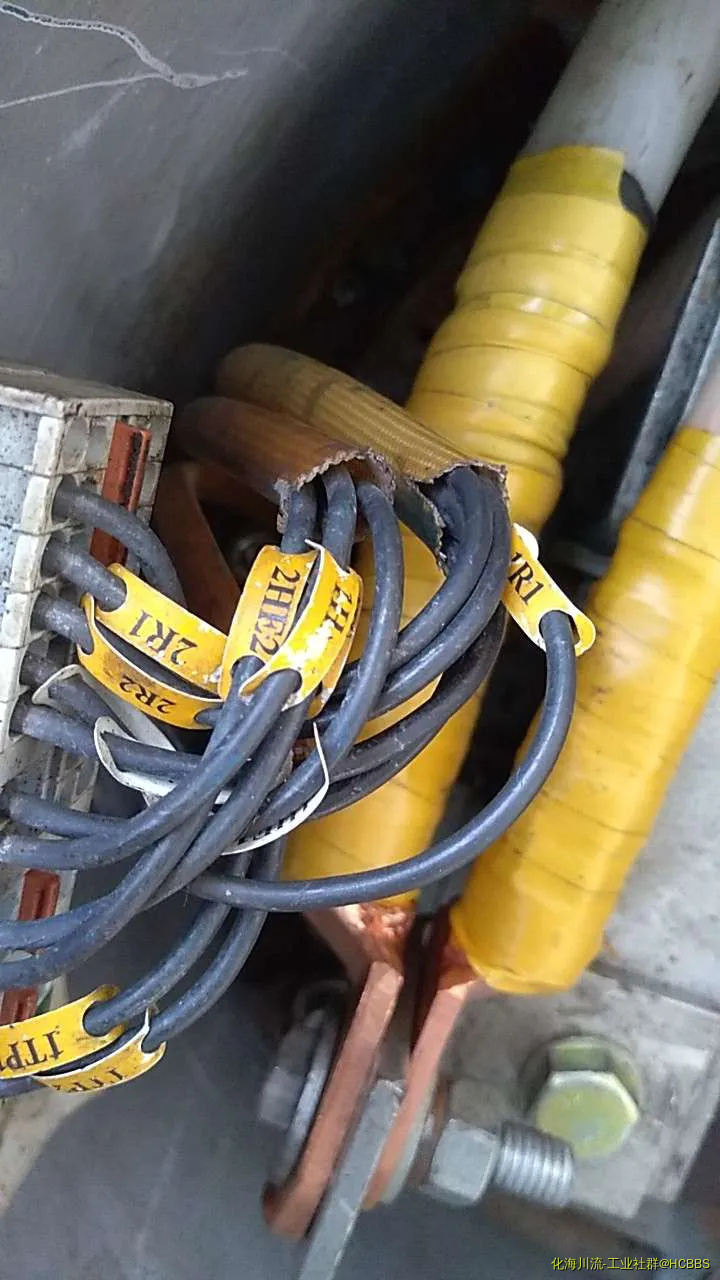

        ABB电机,这些线号都代表什么意思,接什么类型的信号!1TP1 1TP2
1HE1 1HE2 1R1 1R2 2R1 2R2 3R1 3R2

两个轴承,三个定子温度
发表于 2018-6-7 17:06:18
1R1 1R2 2R1 2R2 3R1 3R2为三相异步电动机的三相绕组的六个接线端子,R1为首段、R2为末端,根据需要接成三角形或者星型。
1TP1 1TP2应该为热敏电阻检测端子,用来保护电动机的,但是线芯又太粗,不好确定。
HE1和HE2就不知道了,这么粗的线不像保护线。是不是特殊电机,为励磁绕组吧。最好把ABB电动机的型号传上来,以供判断。
