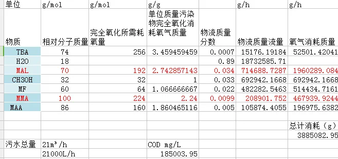

该废水出流温度常温,COD值算出来是18w。考虑通过静置分相回收甲基丙烯醛MAL,COD降至9w。然而叔丁醇TBA、甲醇、甲酸甲酯与水互溶难分离,想请教一下这部分还能有什么方法再回用吗?

可以尝试一下高级氧化,我做过的高级氧化COD从15万降到3000多的。

如果想要回用,就要看看是否有回用价值。物料的量和浓度是否足够高,这个需要核算一下。从污水的角度来讲,如果想回用,建议根据打算回收有机物的性质选择萃取剂,通过萃取的方式从水中分离,然后经过精馏使萃取剂和回收物质分离,达到回收的目的。
从清洁生产的角度,如果污水是从不同车间或者工序产生的。那么建议从产生污水的环节就进行研究,看看是否能够在原位回用,或者在不影响产品质量和产量的前提下,增加循环使用次数,减少定期排放水量。或者将污水在原位有针对性的进行处理,然后回用。这需要生产和工艺人员配合。

可以多效蒸发,但是能耗大,减压蒸馏,只要少量的馏出物就可以了;或者萃取剂萃取,然后精馏分离;最好是低沸点的萃取剂,进行萃取精馏更节能。里面除了丁醇,其他有机物的沸点都不高

微电解方法可以处理70%

我们稍微改进了一下设计 最后考虑微电解-芬顿氧化加生物处理收尾。

直接生化的话考虑到MAL生化性差,还有甲醇之类的生物毒性是不可以的 必须前接物化预处理

嗯 谢谢 我们最后设计的是铁炭微电解-芬顿氧化做预处置 加强可生化性同时降低COD。不过这套工艺能处理痕量MO-BI系催化剂吗?请指教
