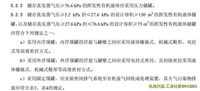

现在正在进行储罐VOC改造,听说有的企业是直接从储罐顶呼吸阀出口接管,加一个活性炭罐(或分子筛)吸附,然后直接更换活性炭。这种模式可行吗。个人总感觉有点问题。请各位海友指教。另外想问一下,有没有什么较好的储罐VOC改造方式?如果多罐共用气相管线收集,然后统一进回收装置处理,按安监总局68号文,必须进行安全评价,可能实施起来也有难度。

cjgj008楼主 VIP会员 VIP会员 | 显示全部楼层       最后访问IP江苏省
海川大学二年  |  头衔:  【安全技术 经理】
另外一个,想问和大家讨论一下,加装高效密封内浮盘,是否可代替气相回收装置?(苯和苯系物除外)因GB31571有以下这样的规定:
