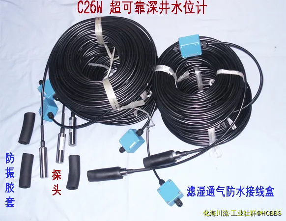

对渗漏而言,IP68,IP69,就相当于没发育的小几几吧。
猪哥哥猜,楼主怕也不是要把表壳浸到水下用吧?
哥猜是要把表头,用于地下供水井啥的高湿度环境吧,对不?
果真如此,
那做高湿防渗,比做浸水防渗,还要难一些喽。
呵呵。
来来来,猪哥哥把情报卖给你。
发表于 2018-6-5 11:41:51
猪哥 求告知哈 !  详情 回复 发表于 2018-6-5 15:49
