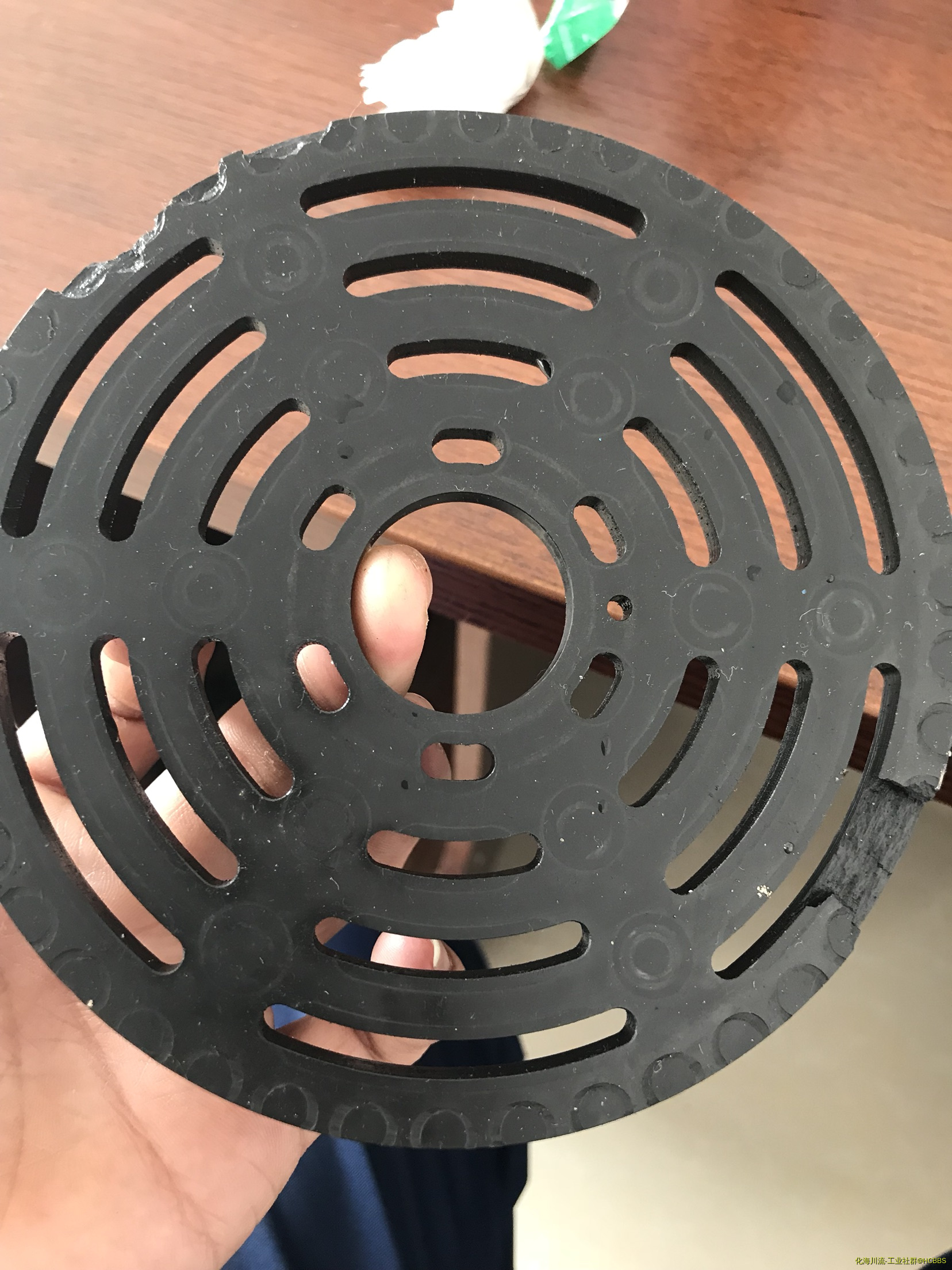

我们装置新氢压缩机排气阀阀片频繁损坏,而且每次都是左一级排气 究竟是阀片材质有问题还是工艺波动造成的呢?

阀片材质PEEK,不知道这种情况除了换阀片还有没有别的解决办法,

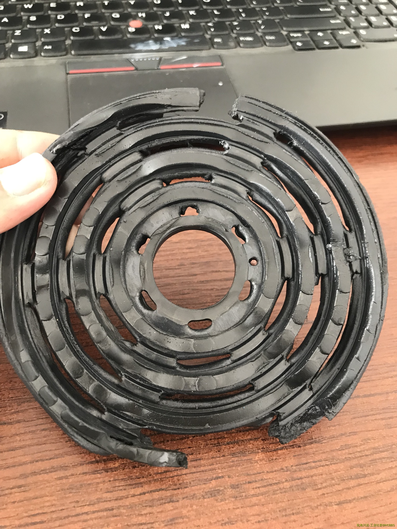

左一级两个排气阀 有一个因为超温已经烧化了

从图片上看,感觉是不是排气温度过高,造成阀片变软、变形,从而造成损坏。

应该不是因为高温而导致的阀片损坏,气阀损坏后温度升高,而且温度升高的特别快,十分钟涨了20度

介质太脏,感觉胶粉很多,介质脏后普通的气阀很难长周期使用的,建议采用蘑菇阀来应对此类工况;另PEEK材料理论耐温250度,但实际应用也就200左右,是否存在温度瞬间急剧变化的可能,需要综合查找原因的

聚醚醚同具有热固性塑料的耐热性、化学稳定性和热塑性塑料的成型加工性。聚醚醚同还具有优异的耐热性。其热变形温度为160℃,当用20%~30%的玻璃纤维增强时,热变形温度可提高到280~300℃。还是看现场情况吧。
