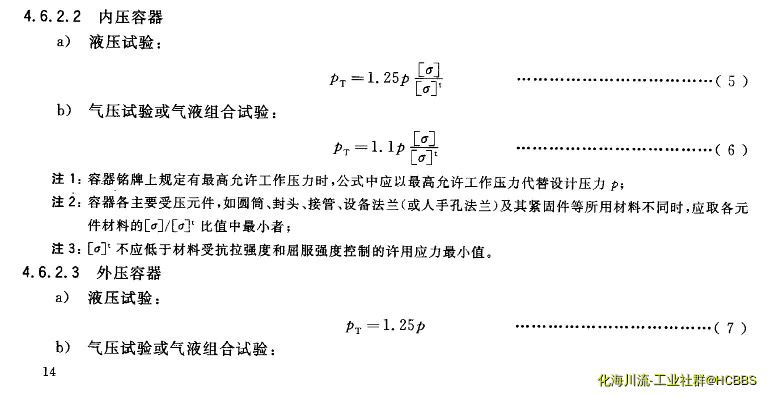

目前有一台换热器:DN400,壳体材料为Q345R,管壳程设计压力均为6MPa,设计温度均为300℃。用SW6计算出的试验压力分别是,管程:9.05Mpa,壳程:8.33Mpa。经设计院审核后,认为试验压力有问题。
GB150对试验压力的取值是如图定义的,现在想知道管壳程如果不依赖软件计算,仅凭手算,管壳程应分别怎样选取公式?是正压还是负压?

描述有误,应该是内压还是外压?
