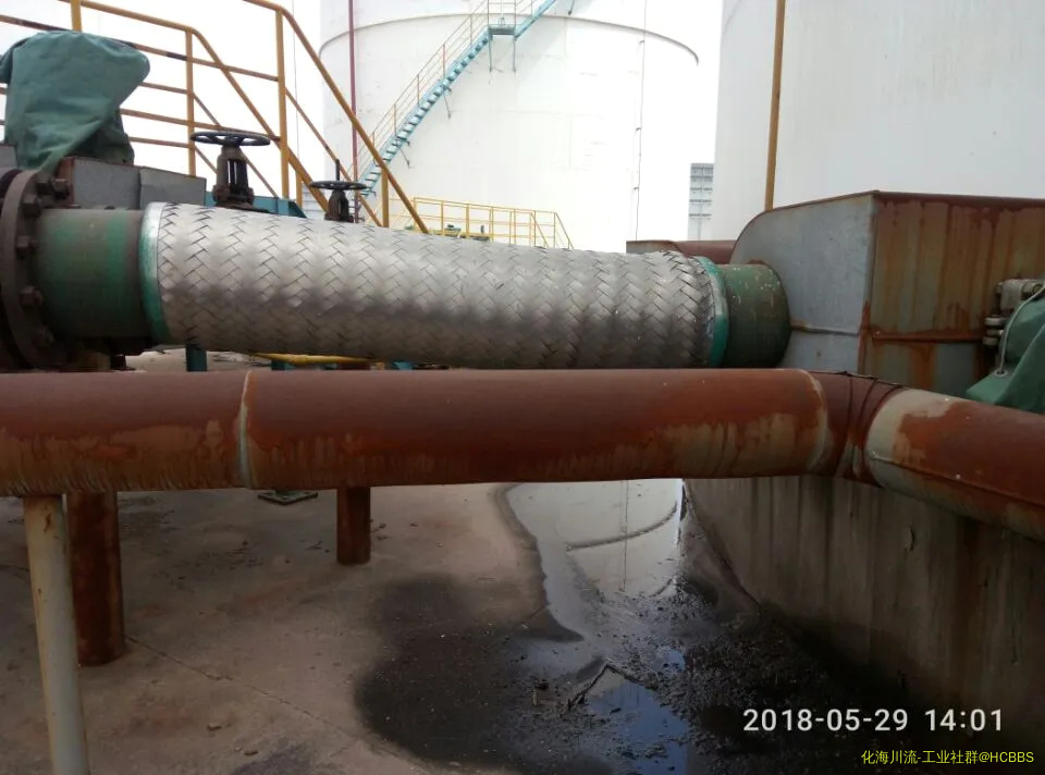

各位海友:请教一个问题:如图所示由于罐基础下沉造成进出口管线软连管变形,变形已经达到这种程度能否继续使用? QQ图片.webp

最好根据整个罐基础是否是均匀沉降来判断?也就是罐是否倾斜

没啥好办法,变形过大只能改观。超出监管要求的就只能重来。

第一确定是否均匀沉降;第二管道储罐相对竖向位移是否在金属软管的允许范围内,第二个可找厂家资料查询

基础沉降观测,如基础沉降在允许值范围内均匀下沉的 ,问题不大,但由于软弱地基或天然地质不良造成基础的不均匀沉降,而导致设备本身的倾斜甚至破坏,就需要采取纠偏措施消除安全隐患。

浮顶罐没有倾斜,均匀下沉,我们这边是填海地。我想请教这个软连可以承受多大的变形量。谢谢各位。

储罐冲满介质后基础下沉是正常现象,只要不超出正常范围,检测一下是否倾斜,出口管线软连管变形可以更好。

API 653好象只对边缘沉降和不均匀沉降有数据自己可以算,主要是导致储罐倾斜.对于均匀沉降未倾斜的没有找到说明,但是同时对于接管的影响显然也要考虑,所以SYT 4073-94    储罐抗震用金属软管和波纹补偿器选用标准,和GB/T14525上不妨对照一下。实践中也不能太死板,这种已经拉扯了毕竟还是要更换掉,因为目测软管的横向位移量也可能超过了SYT 4073-94    内的标准值.

看这个变形了,如果罐是整体沉降,罐没事。金属软管没事的,设计就是这个作用的。

可以更换一根软管

会拉裂了

根据SY/T4073的3.2.2,横向位移已经超标了,根据GB/T14525两侧的波厚也不行了。软管比较吃力了。考虑管托适当降低。

查下金属软管厂家的资料,有最大允许弯度的,我们以前用过的软管记得一般为最大弯曲点不超30度

储罐均匀下沉对罐没有影响,至于金属软管,不能单纯的看外观,应该根据软管的规格、长度计算或咨询生产厂商,看是否在允许的柔性变形范围内,否则,就得采取措施了,而不是单纯的换软管。

局部改下配管减小高差,一般允许也就200左右,估计你这个超过了

实际上如果测准一点,没有一个是均匀沉降的,基本上不均匀的
