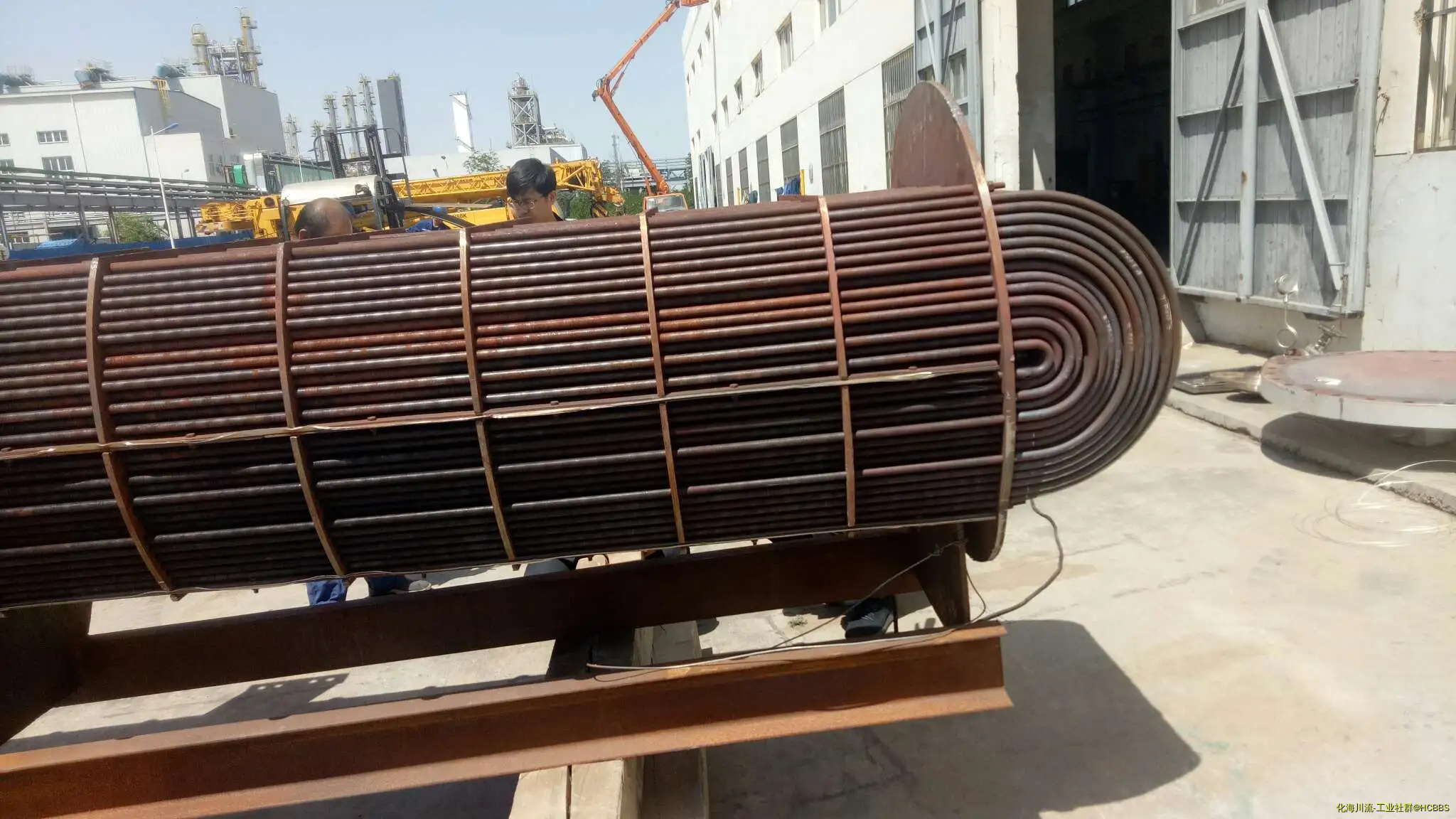

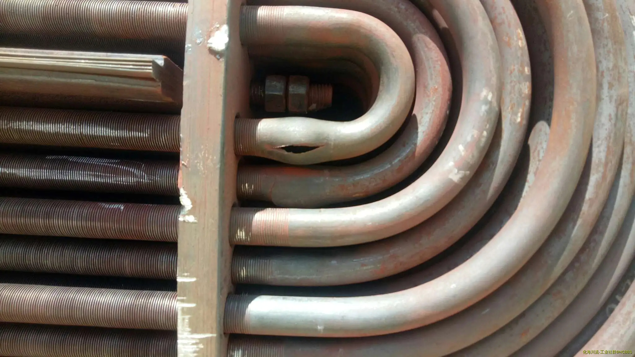

这种换热器用哪种试漏方法比较简便

气密性
发表于 2018-5-30 14:33:44
最好弄一水槽(立式),每个管子通入气体,大概憋一下压力就可以看到水中冒泡,则证明这根管子漏需堵管。不发泡的得是好的。

一般都用水试压

将管束装入壳体,管箱安装一假法兰工装,壳程灌满水,打压,观察前面管板处哪个洞洞有水流出来就证明哪根管子漏水了,然后用堵头将这个洞洞和对应的另一个洞洞堵死,以此类推~

直接壳程充水压,哪根管子漏水不就是哪根漏,到时候堵了就行了。

这是U形管换热器吗?

拆下封头 安上试压环   壳程水压

是的,由于制作壳体工程量不小,就采用小于八公斤的压力每个试验,但这只能试出来泄露较大的。
