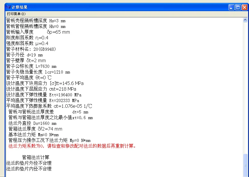

SW6校核换热器出现以下法兰力矩为0 ,请问各位大神 这是什么原因?
还有就是沿筒体长度平均温度和换热管长度平均温度是怎么定的

你的先算法兰,再算管板,那两个一个是壳程壁温,一个是管程壁温,在工艺计算时得出的结果

修改法兰垫片尺寸,先把管箱法兰计算机通过就不会出现这个问题了。
