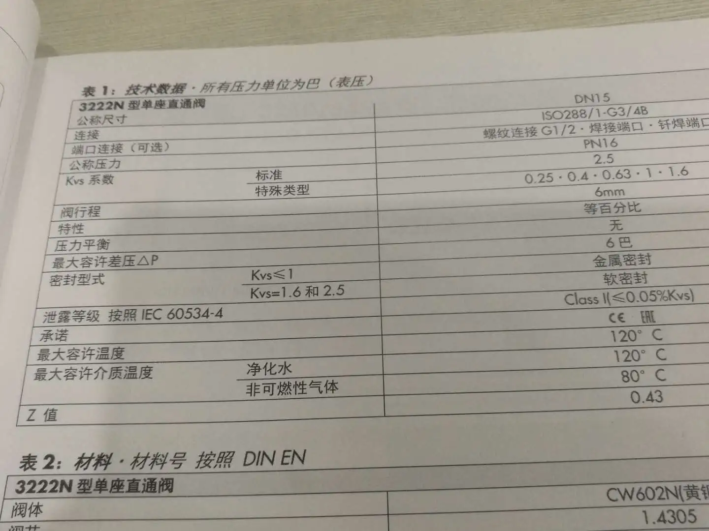

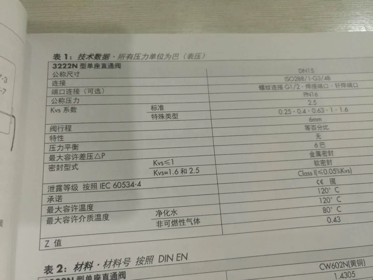

各位海友,从萨姆森供热通风类阀门的手册上,看到阀门有个Z值,不知是什么意思?那位知道给我指点一下,谢谢!
