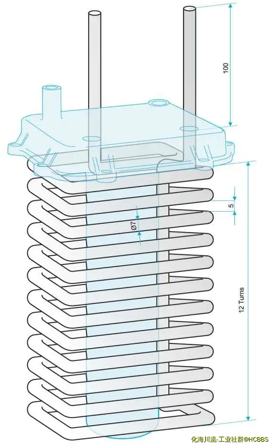

[工艺选型] 谁家可以做板式换热器啊,技术要求如下
1.5K |4
一二三四_GHXQVIP会员 VIP会员 | 显示全部楼层 |阅读模式       最后访问IP山东省
1、进出口温度。气体入口为-8℃,出口为5℃。
2、哪种液体或空气?一边是制冷剂R134a,一边是饮用水。
3,有腐蚀性吗?不多,但它是饮用水,它还有316L或304L不锈钢。
4,你需要的每小时传热能力是多少?大约300到350瓦
5工作压力4-5Bar

一二三四_GHXQ楼主 VIP会员 VIP会员 | 显示全部楼层       最后访问IP山东省
它由不锈钢制成,材质304L或316L。
可以饮用水。
这台机器的外形尺寸很小。
每90秒200毫升水。大约摄氏1度。
供水26度。每隔90秒,水温度为0.5-1.2度。[而不是在里面建很多冰]
水的蓄积是一升。
蓄能器只是稍微大一些,这个管道换热,每侧大约7毫米。
气侧温度负5度。
一个朋友说是管翅式的,谁能做啊
