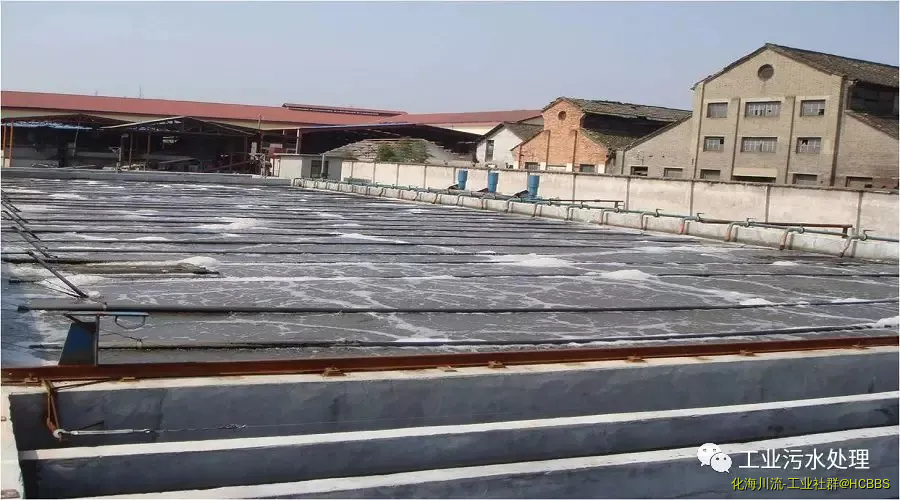

活性污泥法的运行需要众多控制参数的合理控制,各个运行指标都是互相关联的。今天我们就来介绍一下活性污泥法中最常用的11个参数。
1. pH值
pH值的控制不但是排放水要求的控制,更是对活性污泥法主体微生物生长条件的要求。控制不好直接影响处理效果,甚至造成生化系统的瘫痪。
2. 水温
进入活性污泥法处理系统的原水,其水温控制也很重要,适合的水温是发挥活性污泥法最高处理效率的基本前提条件。
3. 原水成分
活性污泥法作为处理有机污染物的首选处理工艺,有机污染物的浓度固然重要,但是其水质成分的均匀、全面性也是至关重要的。有时候排除大量干扰因素后,会发现处理水处理效率低下往往是由于原水成分不均匀、水质成分单一造成的。
4. 食微比(F/M)
污泥负荷的调节和控制是操作人员对系统控制和调节的常用方法,往往在应急调整中被用到,当然也是系统长期稳定需要经常调节的工艺控制参数。
5. 溶解氧(DO)
活性污泥法工艺的微生物皆以耗氧菌为主体,缺乏溶解氧的时候首先影响的是处理效率,更甚者会对整个活性污泥系统产生抑制,使恢复周期延长;而过度的溶解氧也会影响出水水质。就其控制而言就显得尤为重要,由于控制简单,往往会被一线操作人员忽略,从而对系统长期处理效果评价产生影响。
6. 活性污泥浓度(MLSS )
控制活性污泥浓度对有机污染物的去除率、抗冲击负荷能力、出水悬浮颗粒浓度、节能降耗等都有显著的影响,也是日常操控常用的系统运行调整工具。
7. 沉降比(SV30
沉降比作为现场监测活性污泥系统运行状况最简易、有效的方法,往往被操作人员忽略,此控制指标对整个活性污泥系统故障的及早发现具有重要的参考价值,掌握好对这一控制指标的认识,自然对我们操作活性污泥法系统具有重要意义。
8. 污泥容积指数(SVI)
这一指标对刚开始涉及现场的技术人员来讲,理解并运用到对系统工艺的判断上面,还是有一定困难的。但是,能够充分的理解其本质含义,对判断活性污泥处于何种增长状态、污泥膨胀情况、活性污泥浓度等也具有相当的参考价值。
9. 污泥龄(SRT)
就活性污泥主体的微生物而言,其生命周期也是存在的,在不断地增殖、死亡交替过程中,也完成了对有机污染物的去除。这一指标的控制得当,可以解决困扰运行的出水混浊、含有细小活性污泥颗粒等问题,是一个非常重要的控制指标。
10. 回流比(%)
活性污泥回流比在工艺控制中,其目的是为了补充活性污泥槽流失的活性污泥,达到处理的平衡。却很少有人能够理解在工艺控制中,回流比的大小对处理效果的影响。
11. 营养剂的投加
活性污泥的正常代谢和人体一样需要多种元素。除了需要的正常蛋白质外,对氮、磷、铁、锰等也有不同的需求。我们在这方面的基本认识,是系统分析活性污泥系统很重要的一块基本知识。
