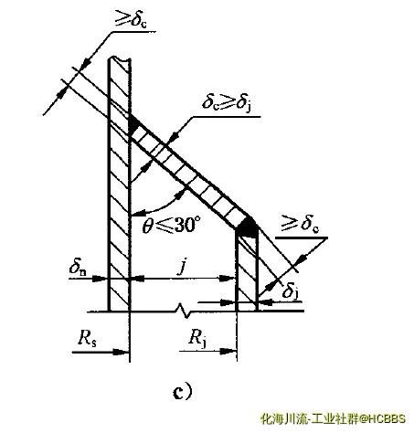

[结构设计] 换热器采用30°锥壳作外导流筒时的结构问题
1.4K |0
KOHEVIP会员 VIP会员 | 显示全部楼层 |阅读模式       最后访问IP北京市
换热器采用30°锥壳作外导流筒时,是设备筒体直接伸入外导流筒做内筒,还是筒体和锥壳焊接完之后,再在外导流筒内焊接一个内筒。两种情况对于锥壳的计算有何影响。也就是下面两种锥壳的计算是否相同。 360截图16241226686895.webp 360截图162106019912678.webp
