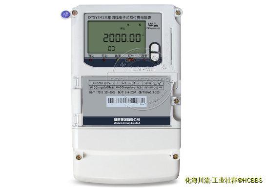

一、按准确度等级分:
      普通级:0.2S,0.2,0.5S,0.5,1.0,2.0,3.0级,用于测量电能。
      精密级:0.01,0.05级,主要作为校验普通级电能表的校验基准。
      二、按平均寿命的长短,单相感应式电能表又分为:普通型和长寿命技术电能表。按照规程规定,普通型感应式电能表在使用5年后就要进行抽检,当抽检不合格时就要进行轮换。而长寿命技术电能表是指平均不修理的有效使用时间在20年及以上的感应式电能表。
      三、按结构及工作原理分:
      1、感应式电能表。
      2、电子式电能表。
      电子式电能表进一步又可分为全电子式电能表和机电脉冲式电能表。
      四、根据接入电源的性质可分为:交流电能表和直流电能表。
      五、按用途分:
      1、无功电能表。用来计量发、供、用电的无功电能。
      2、多功能电能表。除了计量有功(无功)电能外,还具有分时、测量需量等两种以上功能,并能显示、储存和输出数据的电能表。
      3、最大需量表。是一种既积算用户耗电量的数量,还指示用户在一个电费结算周期中,指定时间间隔内平均最大功率的电能表。
      4、有功电能表。用于测量有功电量。
      5、费率电能表。复费率电能表是按指定时段分别按要求计量各时段的用电量及总用电量的电能表。
      六、按照表计的安装接线方式可分为:直接接人式和间接接入式(经互感器接入);其中由于测量电路的不同,通常又分为单相电能表、三相三线电能表和三相四线电能表。
