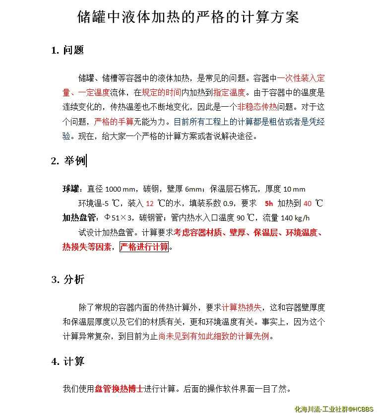

计算报告(可以存为Word文件)
这是一个非常细致的计算结果,同时给出了:
1.容器中液体的 时间-温度曲线;
2.加热管里热流体 时间-出口温度曲线
图中的蓝线是罐内液体的升温曲线,可以看出:升温速度渐渐变慢,这和事实完全吻合,因为随着罐内温度的升高,传热温差逐渐缩小。
这个软件是迄今为止最完整、最科学、最方便的盘管换热计算工具。中国石油(冀东)石油机械、蓝星(北京)化工机械等,是典型的正版用户。其它一些容器公司,因为商业竞争的原因,合同中规定不允许透露他们有盘管换热博士这个软件,就不能在这里说了。
许多设计院的罐区的加热、冷却,都没有真真正正的计算,靠老专家的经验粗估。如今,年轻人用盘管换热博士一举拿下计算,也不需要花大价聘用低质量的粗估了——即准确又省钱。软件就是知识,知识就是力量。
