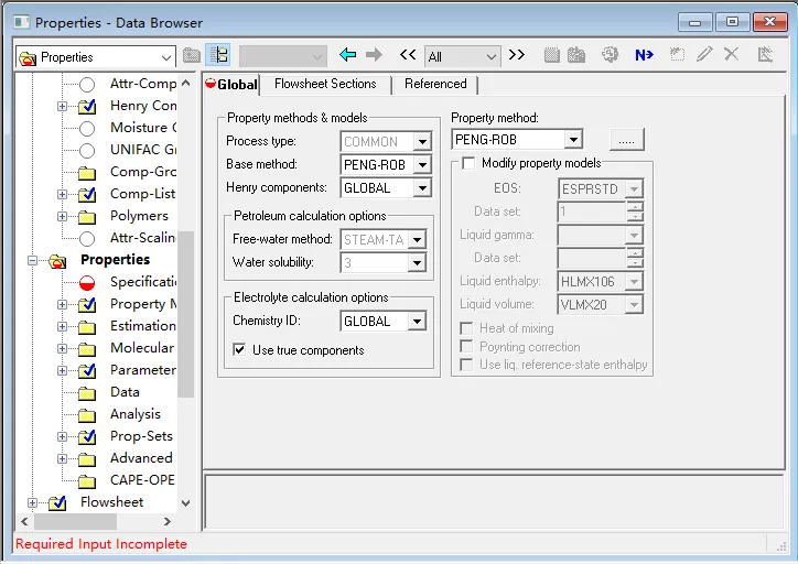

毕设题目是烟气余热海水淡化以下是一些参数
冷流体in:25%的NaCl 25摄氏度 液态
冷流体out:水蒸汽 40摄氏度  气态
热流体是烟气 成分:75%N2 8%NO2 17%O2
热流体入口温度 404摄氏度
冷流体物性方法用ELECNRTL
热流体物性方法用PR

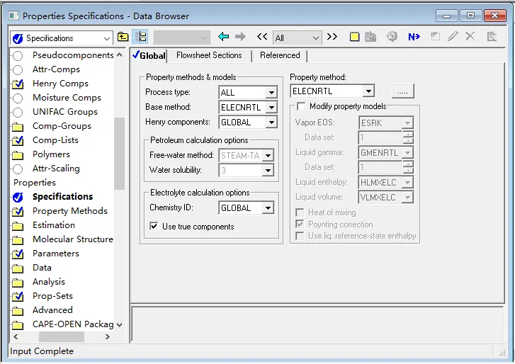

发现全局物性若是选择热侧的PR则仍然是红色的标识;
但是若是选择ELECNRTL后就会显示蓝色
是因为在成分中设定了离子溶液的原因么?
离子溶液只是冷测的物质,也会影响到全局的物性咩?
热侧烟气的物性方法怎么设置?是使用下面的灰色的vaporEOS还是在block options里面进行设置?

ELECNRTL状态方程用的是RK模型,能用于烟气,不需要单独设置pr
