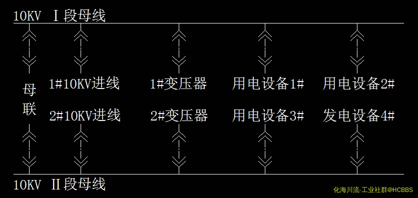

QQ图片20180522104324.webp 这是我们的一次系统图,我们用的总电量表在电厂那边,母联未闭合,Ⅰ段Ⅱ段都开着设备,现在我们在Ⅱ段新安装了发电设备,已经并网运行良好。请问,电厂要按照我们的用电收费,我们加了发电设备后,发出来的电,是直接导致电厂送过来的电量减少,还是先返回电网?即我们的用电量=电厂电表数,但电表数会比原来小?还是我们的用电量=电厂电表数—我们发电设备发的电表数?

(1)Ⅱ段新加了发电设备后,发出来的电,是直接导致电厂送过来的电量减少,新安装的发电设备发出的电能就地冲减,不会向电厂那边反馈再送过来使用。
(2)用电量=电厂电表数

十分感谢,明白了!

还有个疑问,有第二种情况吗?现在所有的负荷全部在1段,2段没有负荷,此时2段发出来的电,是否必须反馈回去呢,1段和2段是没有直连的。
发表于 2018-5-22 14:46:02
或者说,2段发出来的电,直接被2段消耗,去往1段吗
发表于 2018-5-22 14:46:43
现在所有的负荷全部在1段,2段没有负荷,由于1段和2段是没有母联相连接,此时2段发出来的电,必须反馈至电厂该段上,和I段没有任何丁点儿关系。I段相当于发电段,在电厂那边为负数,II段为用电段,在电厂那边为正数,II段正数减去I段负数则为I、II段共同的用电总量。

是2段相当于发电段,1段为用电段吧?
这句话让我很困扰
发表于 2018-5-22 17:21:35
齐可欣 发表于 2018-5-22 17:21
是2段相当于发电段,1段为用电段吧?
这句话让我很困扰
可以这么理解,用电段减去发电段即为你厂的用电负荷。
