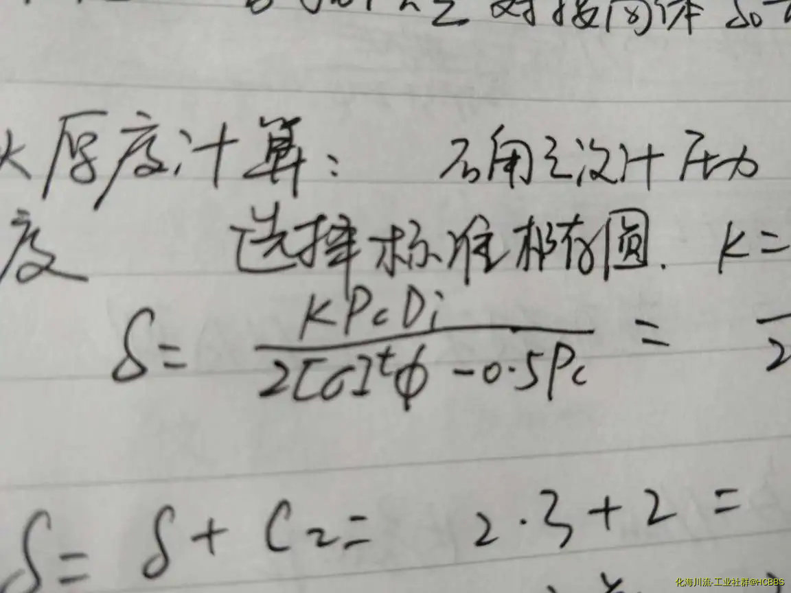

老哥们,我要是筒体用q345r,管箱封头管板换热管都用ta2,可以吗,我是海水原油换热器,海水走管程,原油走壳程。ta2和q345这么用有没有焊接问题,是否可行,或者有什么建议

因为感觉复合板如果坏了维修很麻烦,而且老师意思让我就别选涂层和复合板,用ta2的话,我看大家说厚度可以比q345r低很多,请问ta2也有相对的最小厚度吗,我的壳体内径400

管程用TA2,不存在换热器里面对筒体最小厚度的要求限制,只要满足常规要求就行

你说的是管箱筒体还是壳程筒体啊,如果是管箱,封头都用TA2了,那管箱筒体和法兰也没道理用合金钢了啊。

除了壳程筒体q345r,其余全是ta2

哥,那怎么算,我用公式算出来,然后我也找不到ta2的厚度负偏差,那这后面怎么算就和普通碳钢算起来不一样

楼主!你这样做完全没有问题!
