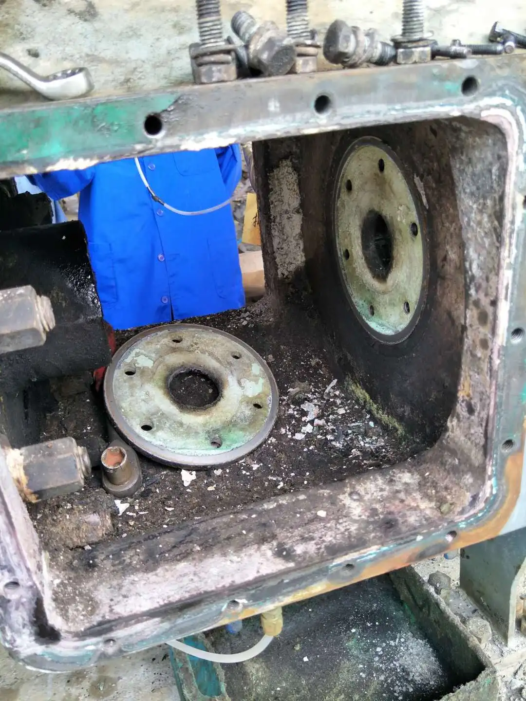

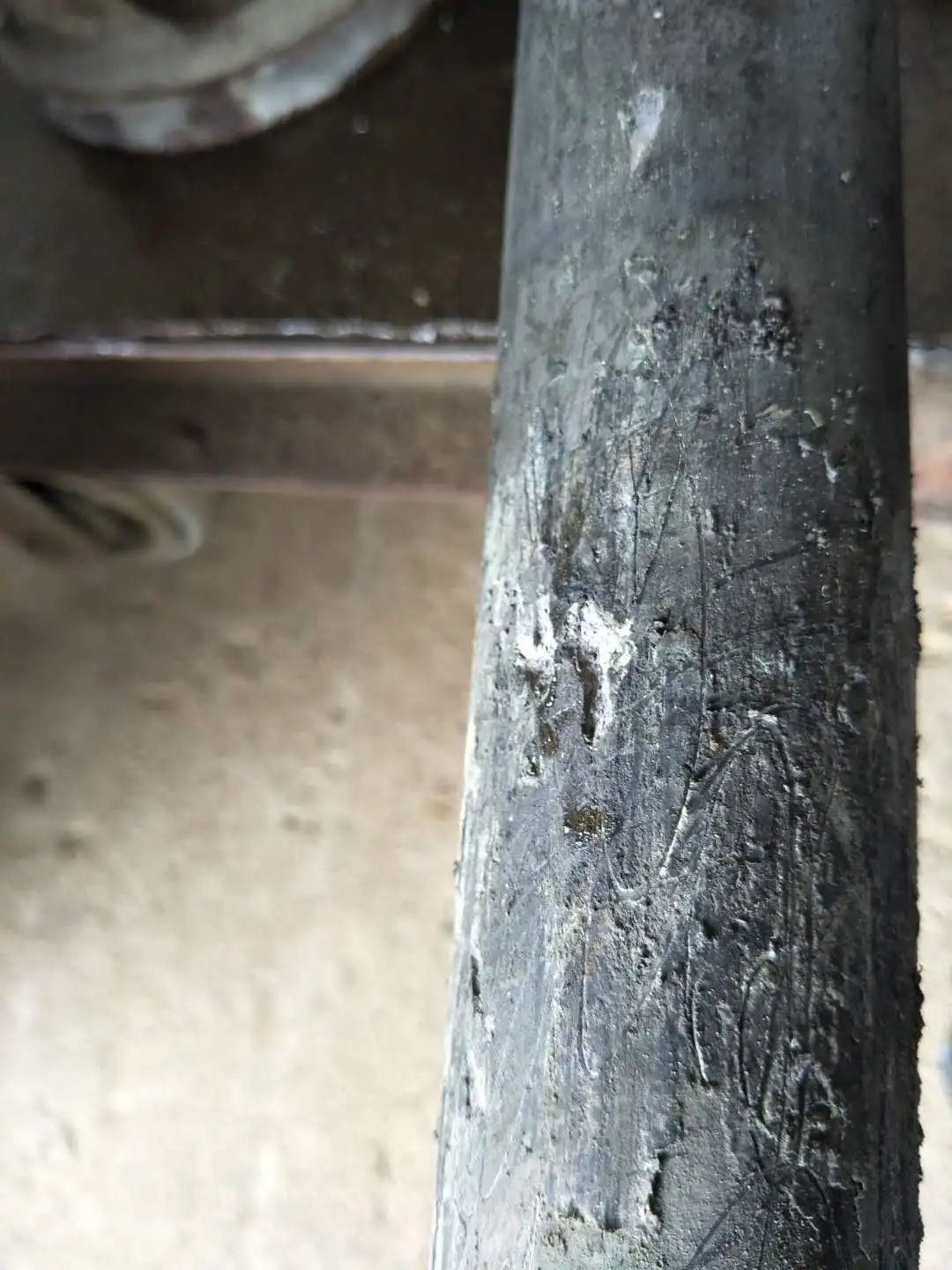

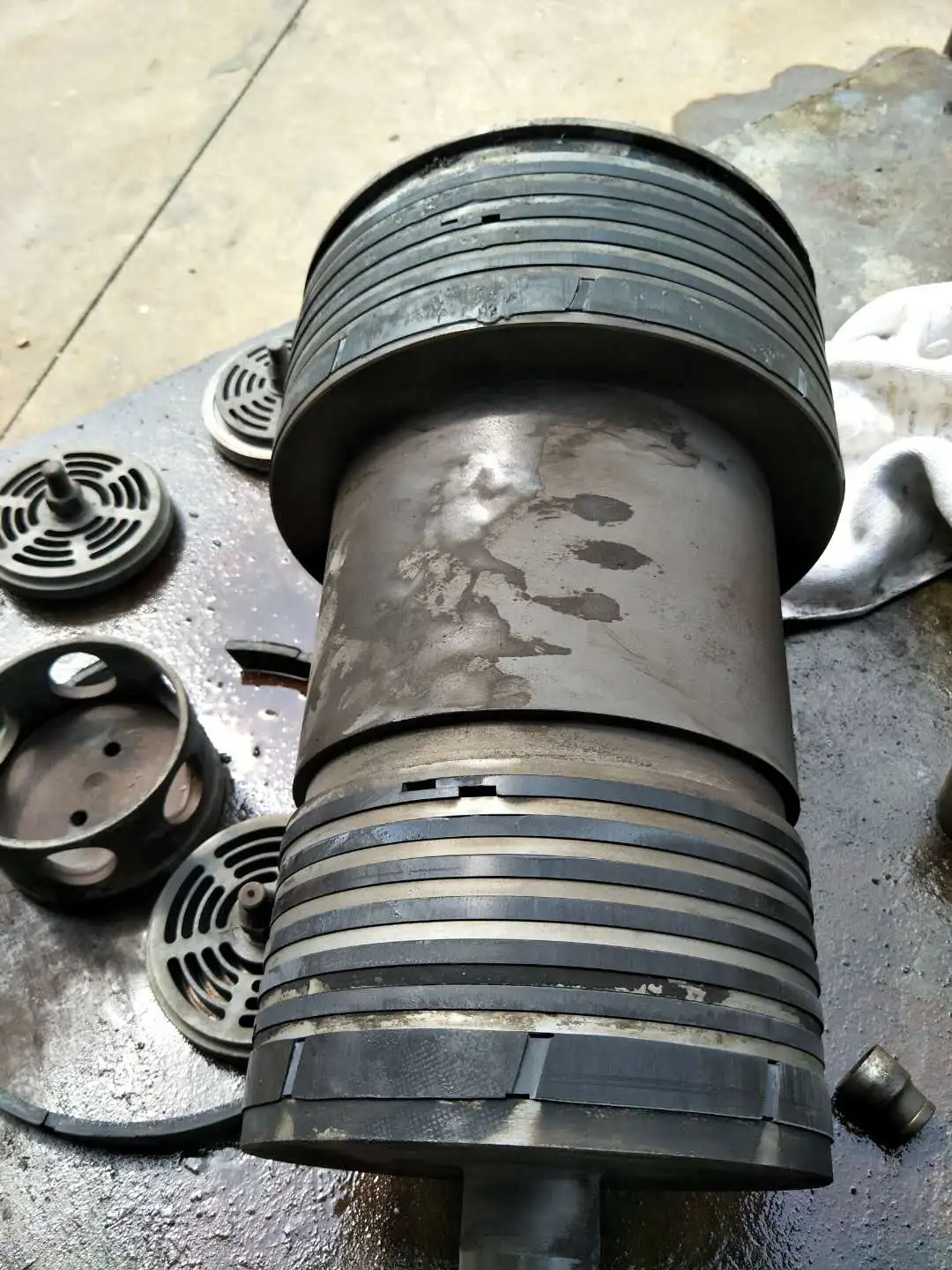

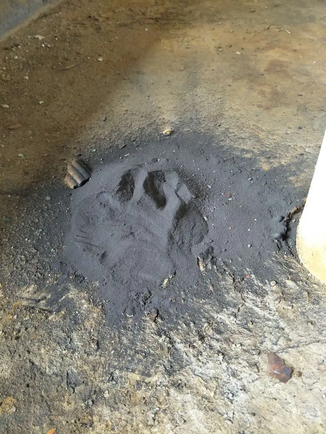

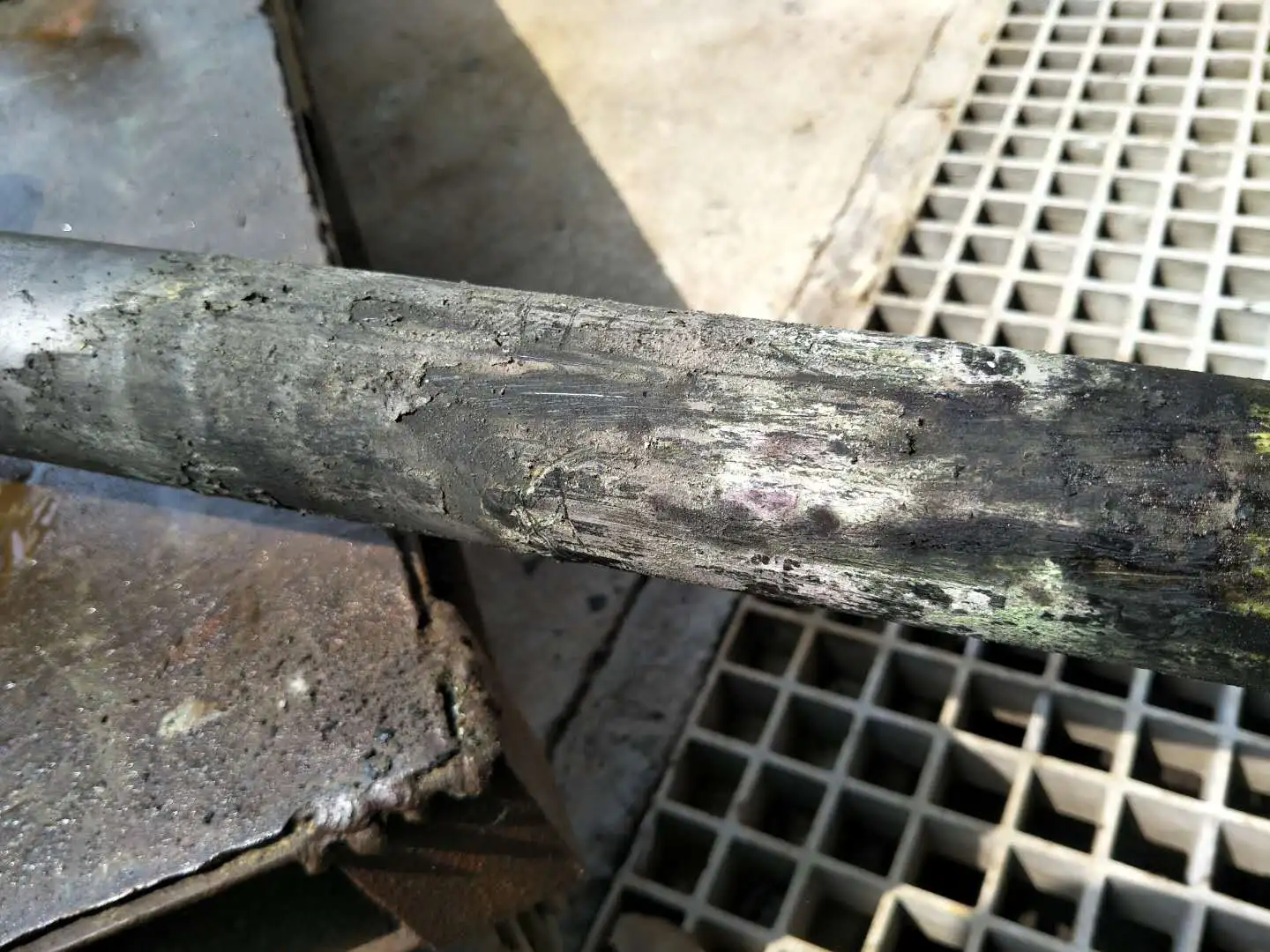

    P型倒极差两级压缩机,介质是氯化氢混合气体,运行大概一个月后检修发现很多杂质,搞不懂哪里来的?是介质和缸体材料腐蚀产生的吗?进口过滤网很干净,可以确定不是介质带来的.
发表于 2018-5-19 19:51:24
填料腔的杂质比较多

活塞杆粘附的也有,把杆都划了
活塞杆粘附的也有,把杆都划了
出口管路排出的粉末
出口管路排出的粉末
活塞杆腐蚀了
活塞杆腐蚀了

氯化氢极易溶于水 其水溶液俗称盐酸 不知道是不是这个原因
发表于 2018-5-19 23:10:27
戴洁VIP会员 VIP会员 | 显示全部楼层       最后访问IP安徽省
气封不行了吧
