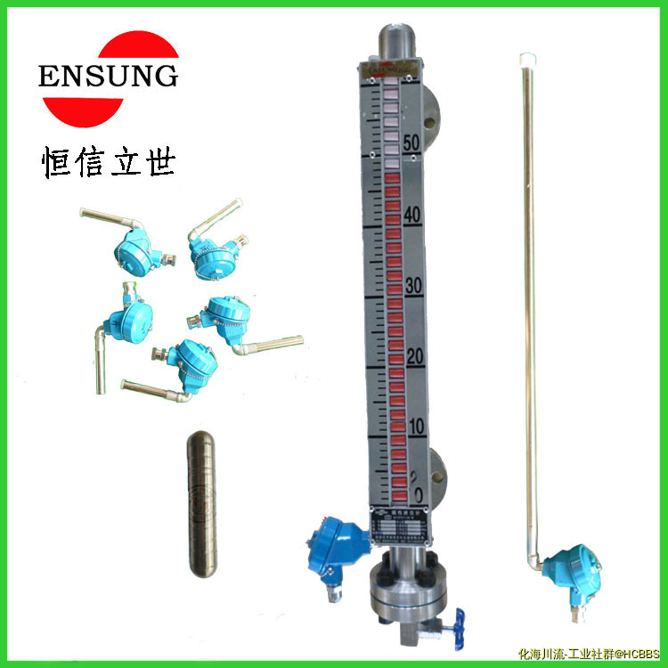

   磁翻板液位计也叫磁性液位计,该产品是通用型产品,在化工、储罐、锅炉等各领域应用的非常广泛,我们公司拥有高压磁翻板液位计的生产实用专利,拥有优秀的生产团队,技术水平领先。磁翻板液位计显示醒目,与玻璃板液位计相比轻巧便捷,价格优惠,而且可以带远传输出,接到电脑里可以在中控室监控现场液位。另外,磁翻板液位计是最安全型液位计,全密封、无泄漏,是化工行业最好的选择。我公司产品浮子内磁钢选用优质永久磁钢,永不退磁,且外表美观,轻巧,可以信赖
    磁翻板液位计工作原理:液位计根据浮力原理和磁性耦合作用原理工作的。当被测容器中液位升降时,液位计主导管中的浮子也随之升降,浮子内永久磁钢通过磁耦合传递到现场指示器,驱动红、白翻柱或翻板翻转180°,液位上升时,翻柱或翻板由白色转为红色,当液位下降时,翻柱或翻板由红色转为白色,指示器的红、白界位处为容器内介质液位的实际高度,从而实现液位的指示。
磁翻板液位计展示图
磁翻板液位计展示图
