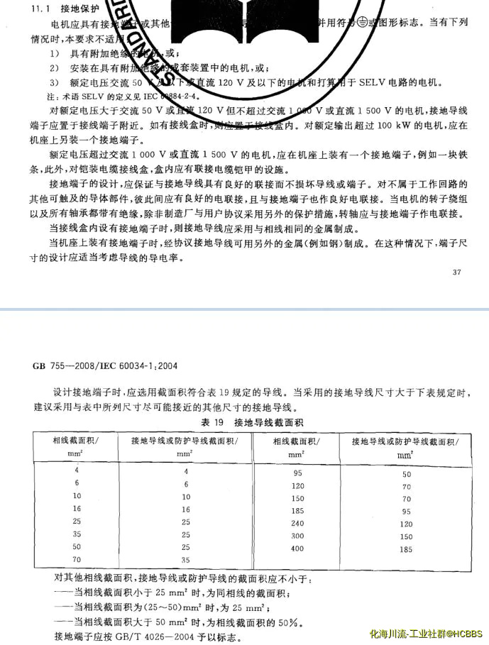

   如果一个小电机,相线用的4mm2的电缆,那外壳接地线用2.5mm2的就有可能违反国标了,但我本来就是5芯电缆,接线盒内有接地,那设备外壳的接地也要满足要求么?

《GB-50168-2006-电气装置安装工程-电缆线路施工及验收规范》4.3.11 电动机的接地应符合下列规定:
1 当电机相线截面积小于25mm2 时,接地线应等同相线的截面积;当电机相线截面积为25mm2 ~50mm2 时,接地线截面积应为25mm2 ;当电机相线截面积大于50mm2 时,接地线截面积应为相线截面积的50% 。

这个算不算正宗依据? GB755
