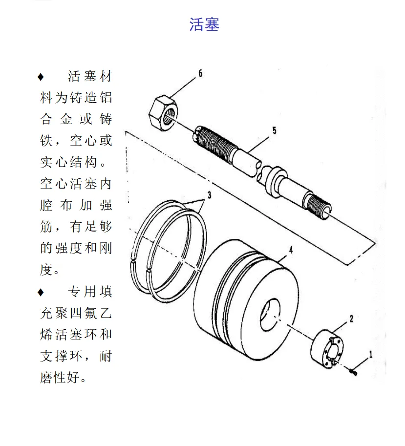

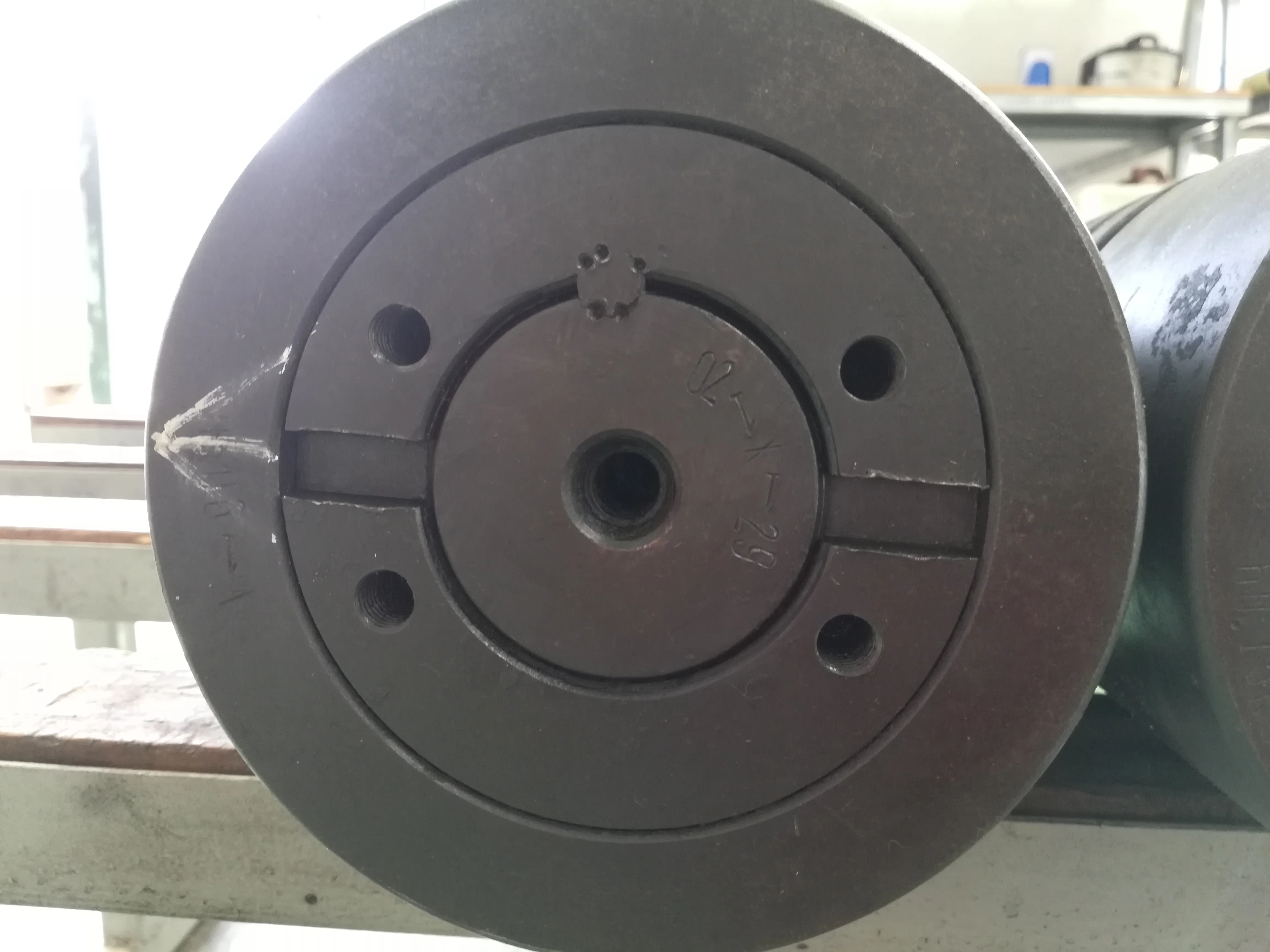

海友们,谁知道三机厂2rds压缩机活塞杆怎么更换啊

图中的1应该是一个销子,如何拔出啊?更换活塞杆后,活塞背帽扭矩多大啊?谁有这机型的技术手册啊,谢谢!

1 是防松螺钉,这个螺钉是在活塞和活塞杆装完以后,钻孔攻丝,然后安装的,所以拆的时候你自己想办法。
2 的扭矩是203N加上一个角度,这个角度呢,4.75-8英寸气缸,铸铁活塞的角度是40°
                                                                 9.5-13英寸气缸,铸铁活塞的角度是35°
                                                                 15-20.5英寸气缸,铸铝活塞40°
                                                                 23-26.5英寸气缸,铸铝活塞45°
完了以后,钻孔,安装防松螺钉,注意,防松螺钉也应采取防松措施。
6 的扭矩是200N加15°
