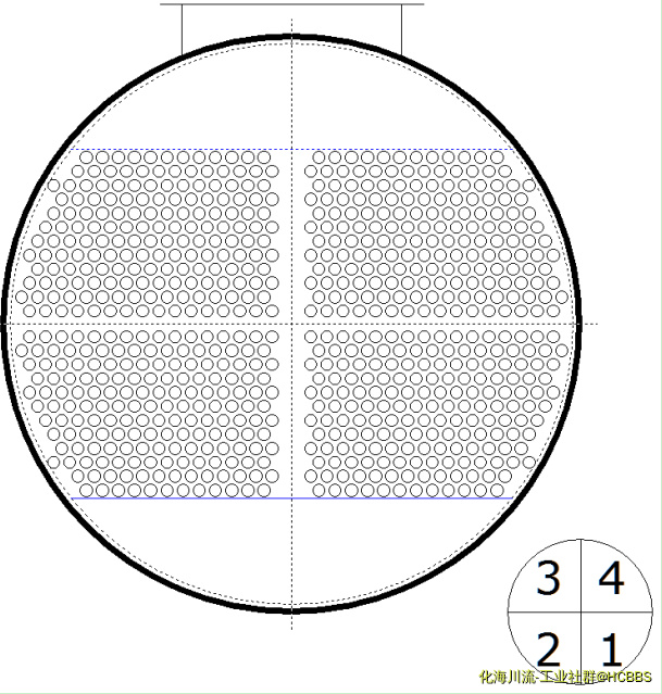

工艺包里面是这么3421的
我自己捣鼓半天还是只能弄成4312这样
还请高手指点如何调整能弄成第一个图片那样
O(∩_∩)O谢谢
htri文件请见附件
如何调管程排布方式.rar ( 下载次数: 3,容量18.99 KB,)

这个对htri是没有影响的
发表于 2018-5-16 21:10:20
对称的也确实是没影响 不过第一个图片一看也就是HTRI的图 比较好奇工艺包里面是咋设置能成这样的  详情 回复 发表于 2018-5-16 21:41
泡沫_ZPTK + 5 积极参与
huohuli 发表于 2018-5-16 21:10
这个对htri是没有影响的
对称的也确实是没影响
不过第一个图片一看也就是HTRI的图
比较好奇工艺包里面是咋设置能成这样的

您好,我看了一下,第二种布管方式是6.0中的型式,第一种布管方式您可以在7.0 Geometry--Tube Layout--First tubepass location中选择。
发表于 2018-5-17 16:59:17
还真是。。。7跑一下就是这样子 谢啦哈  详情 回复 发表于 2018-5-17 17:11
longkui1990 + 10 热心助人
qiucheng 发表于 2018-5-17 16:59
您好,我看了一下,第二种布管方式是6.0中的型式,第一种布管方式您可以在7.0 Geometry--Tube Layout--Firs ...
还真是。。。7跑一下就是这样子
谢啦哈
